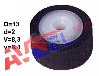

Zdravim vsechny,
Pustil jsem se do opravy tohoto magnetofonu. Zacal jsem mechanikou a hned si vsiml ztvrdle a popraskane pritlacne kladky. Predpokladam, ze ji bude potreba vymenit. Jeji prumer je 13mm, sirka 6mm a prumer hridele 2mm. Nikde na interneru jsem nenasel takovou, ktera by mela tyto rozmery. Nevali se treba nekomu doma? Diky.

#3 Příspěvek od made001 »
Tu jsem nenasel, ta by mohla byt OK. Diky. Nejdriv sundam tu starou, snad se mi to podari, bude to moje premiera.

V Hadexu dřív prodávali ještě jednu i s kovovým držákem, po vyjmutí z něj pasovala do teslácké mechaniky úplně přesně. Bohužel už ji nikdy později neměli. Nejlepší bude asi ta 13x5-2, nebo 13x8,5-2 s mosazným středem. U mosazného středu bylo potřeba přesně ubrousit přečnívající části = zarovnat střed do roviny obložení. I to se mi podařilo a pak rovněž pasovala.

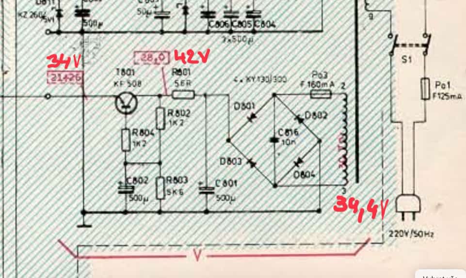

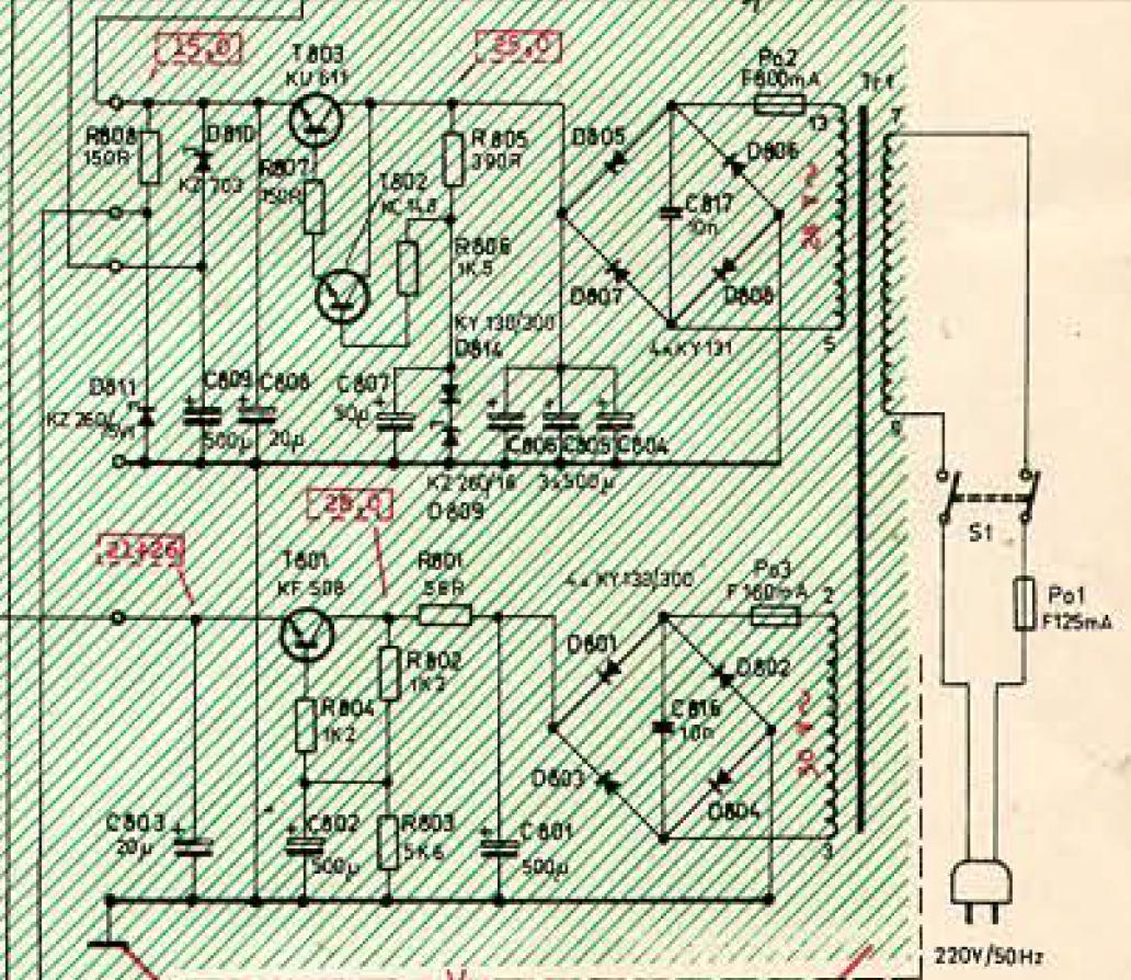

Zdravím, nechci zakládat nové téma M710.
Řeším napájení jedné větve z transformátoru, mám tam cca o 10V víc, což by asi být nemělo.
Přikládám část schématu s částí na 23V, ta druhá 15V je OK. Doplnil jsem naměřené hodnoty k měr. bodům. Byla vadná jedná dioda KY130/300 nahrazeny všechny čtyři za 1N4007
Prosím poradíte?
Díky.
#14 Příspěvek od ok1hga »
kolik máš na trafu na těch vinutích ?
na obou ?
mělo by tam být 24V a 30V střídavých . . .
trafo je na 220V, kolik máš v síti ??

#15 Příspěvek od Misak »
V síti je 233V
Vinutí 5-13 29V, za T803 16V což je OK.
Vinutí 2-3 34,4V, napětí dle prvního obrázku.
