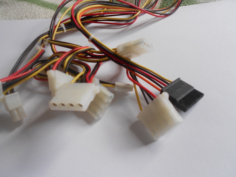

Odešel mi zdroj ve starším ( 9 let) skládaném stolním PC . chvíli to smrdělo a pak skončil. Jelikož oprava by byla nerentabilní, díval jsem se na možnou náhradu a prosím o radu :
Stačí při výběru zdroje respektovat pouze výkon - v mém případě 400 W ?
Všiml jsem si totiž, že ten můj zdroj má také napětí -5V, což jsem na nových neviděl. Navíc má hodně amperů. Dále má samostatný konektor SATA, kdežto nové zdroje jej mají paralerně na MOLEX. Je v tom nějaký problém?

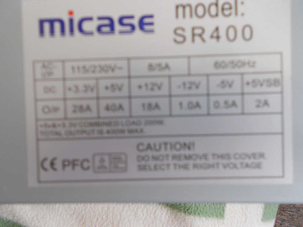

Pro úplnost přikládám štítek. Předem děkuji všem za pomoc.

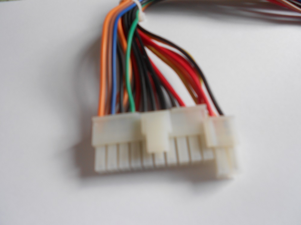

Vyfoť ještě konektor do desky s přívodním svazkem.
K potřebě napětí -5V - to se musíš ujistit v manuálu ke svýmu mámoprknu, požadavek na napájecí napětí a tím pádem i na zdroj se odvíjí od něj. Moderní desky už nemají požadavky ani na -5V ani na -12V - protože si je umějí vyrobit z +5V nebo z +12V pomocí na desce osazenýho měniče ... Obecně starší desky potřebujou těch napětí víc, modernějším stačí jen +5, +12, +3,3 a +5 Stand-By.

-5 V jsem už nikde neviděl hezky dlouho, používalo se to snad kdysi na nějakých kartách, ani už nevím. SATA z molexu taky není problém, pravý SATA napájení by mělo mít i 3,3 V, ale to se zase nikde nepoužívá, alespoň ne v běžných PC komponentech, takže to nevadí. 400 W je docela silnej zdroj, na běžný kancelářský PC stačí i polovina, ale nevím, co tam máš a nějaká rezerva se hodí. Starší zdroje měly silnější třeba 5 V větve, teď se dělají silnější spíš 12 V větve, takže obecně silnější 400 W zdroj je pro starší desku vhodnej.

Přikládám foto konektorů.

-5V a -12V se ani před 10 lety už na deskách k ničemu nepoužívalo, mohly to využívat nějaké PCI karty. Takže by měl stačit jakýkoliv současný zdroj. Jen je potřeba zkontrolovat jednu věc, která již může být problém. Původní ATX napájení bylo 20pinové, pak přibyly další 4piny. U některých zdrojů lze tuto čtveřici oddělit, u novějších již ne - viz obrázek, kde jsou oddělitelné.
Pokud se i u staré desky použily všechny, je to OK. Nejlepší by bylo poslat typ desky.

Foto desky bohužel zatím poslat nemohu (PC má syn v Praze, já jsem z něho zdroj vymontoval), ale co se týká toho konektoru, tak vím určitě, že byly zapojeny všechny 24 piny, teprve nyní jsem si všiml, že ty 4 piny jsou oddělitelné.

Já myslím že z výběru zdroje v tomto případě není třeba dělat vědu. Na fotkách toho původního zdroje je vidět celkem dost tzv. Molex konektorů, které u současných zdrojů v takovém počtu nemusí být. Kolik z toho jich bylo připojených? Jinak si myslím že ti vyhoví prakticky jakýkoli současný zdroj. V případě zájmu ti mohu nějaký poskytnout. Kdyžtak napiš přes SZ
