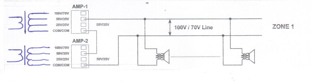

Kdyby si zase uvažoval že chceš z těch dvou můstků tahat 100V :D
(27.72 KiB) Staženo 265 x

ZVUK2000: problém je u můstků s tou Tvou svorkou COM. Přemýšlej a pak ten obrázek radši smaž :-)Zrovna tento typ zesilovače není žádné dual mono a má společnou zem pro oba můstkové kanály, byť má vstupy galvanicky oddělené od budicích linek trafy.

sinclair píše:
Tak se na ten obrázek podívej znovu. Schválně jsem tam dokreslil výstupaky na ty můstkové konce. Takže svorky com jsou mezi sebou galvanicky oddělené.
#11 Příspěvek od sinclair »
Tak zakresli ty trafáky tam, kde správně mají být :-)

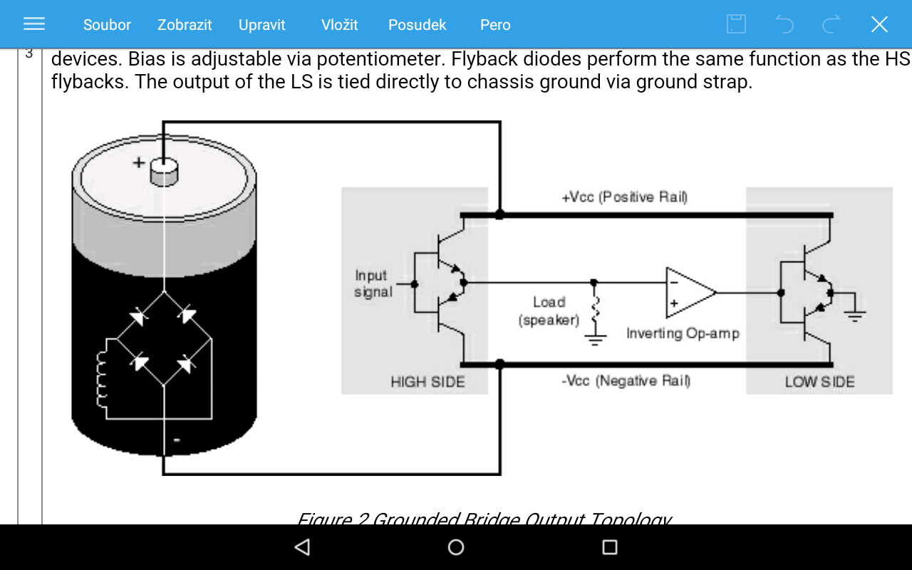

#14 Příspěvek od JiriTom »
Díky za info. Našel jsem toto(viz.obr.). To se dá ještě pochopit. Je to jeden zeměný můstkový konec. Jak se ale zmůstkují dva takovéhle konce ?
(146.51 KiB) Staženo 192 x

#15 Příspěvek od mi-ro »
Tak pochopitelně, že pomocí trafa (dvou traf )by to bylo možné. AZK 220 jsem kdysi získal jako vrak a tak jsem si s ní pohrál, v podstatě jak napsal Leoš. Takže velmi bytelný spolehlivý koncák, který nechám tak jak je. To double zmůstkování mě napadlo fakt čistě teoreticky. Na zvučení "dlouhejma drátama" mám skutečně několik ADJ 636 které nejenže dájí 120V ale i 30, 60, 120, 180, 240!V výstupního napětí. A překvapivě právě 240V používáme na hóódně dlouhý zvučení, právě z důvodů ztrát na kabelech. A vono to chodí.
