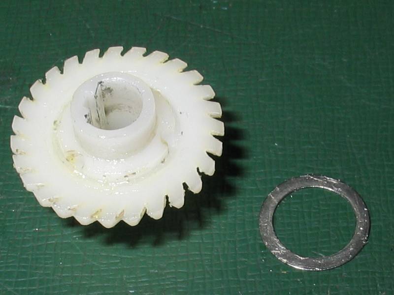

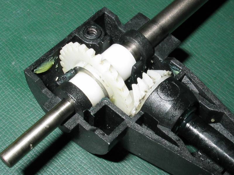

Mam tu dve tlaciarne Dell 1720dn (je to vlastne Lexmark E250dn s inym krytom) s rovnakym problemom: asi po 100 tisic stranach vydava podavac hnusne rapkave zvuky, ako ked preskakuju ozubene kolieska.

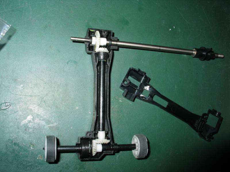

Mechanizmus je dost zlozity, nazyva sa ACM (Auto Comprensator Mechanism) - papier posuvaju dve kolieska s gumovym oblozenim, ktore su na vykyvnom ramienku. Vnutri su 4 ozubene kolieska a spojka, ktora zabera len v jednom smere. Oficialne je cele ramienko nahradny diel, ale da sa jednoducho rozobrat. Akurat pre pristup k nemu sa musi predtym rozobrat takmer cela tlaciaren.
Zlomene nie je nic, len je asi vybehane ulozenie tych ozubenych koliesok, pretoze su dost volne. Dve horne maju nasadenu vymedzovaciu podlozku a prave tam to pri vacsej zatazi preskakuje. Chcelo by to podlozku vymenit za hrubsiu (alebo pridat dalsiu).
Podlozka ma rozmery 8,9x12x0,1mm. To asi v Hornbachu nekupim? Co by tam mohlo pasovat?

Určitě tam budou pasovat podložky z té druhé tiskárny. Bude aspoň jedna funkční. :)
Osobně bych si je v práci vyřízla vodním paprskem z planžet, co se používají na vyrovnávání nerovností na strojích. Ale ty asi takovou možnost nemáš. :oops:

9,2x14x0,5 nemôže byť?

9,5x13x0,45 na F konektoroch napr. sat prijímačoch alebo F spojkách.

Nasiel som 9x14x0,4 z nejakeho otocneho prepinaca, to by mohlo fungovat...

Ot:to vypada trochu jak kardanovy prevod na zadny nahon u auta :D

Tak s tou 0,4mm podlozkou to obcas robi tiez. Skusim pridat este tu povodnu 0,1mm (alebo ju pridat na to druhe koliesko).
Konstrukter sa s tym vyhral :D

Dal som tu podlozku na druhe koliesko. Uz to je tusim OK. Takze teraz je na jednom 0,4 mm a na druhom 2 x 0,1 mm.

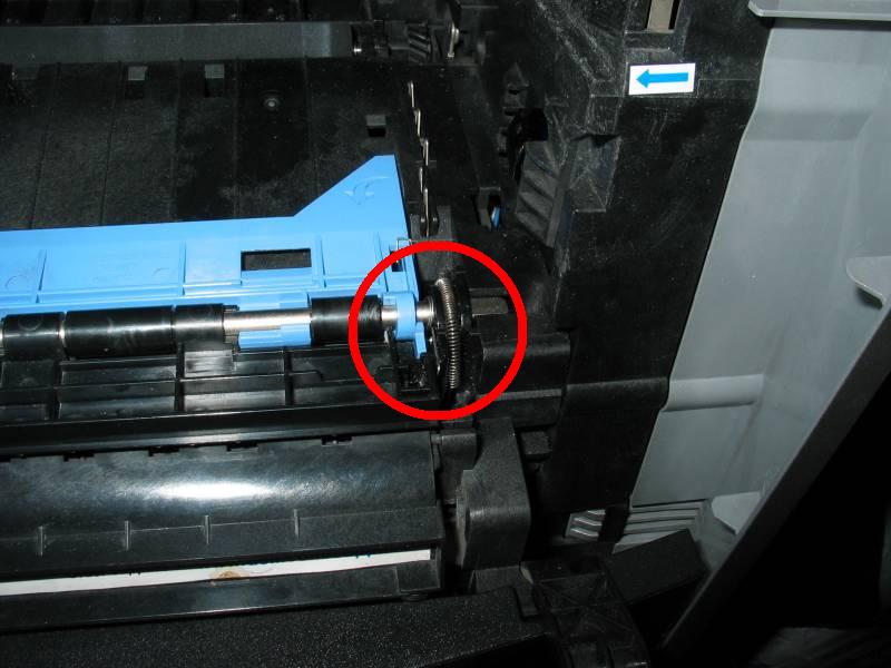

Zahada krivej tlace vyriesena. Skusil som rukou tocit "upper end feed rolls" - vlavo isli tazko, pretoze pruzina ich tlaci na gumove valceky (tie sa tusim vobec v servisnom manuale nevyskytuju). Vpravo sa vsak tocili volne. Pruzina totiz mala koniec ohnuty a bola vyskocena z uchytu. Po naprave to uz tlaci rovno :)
