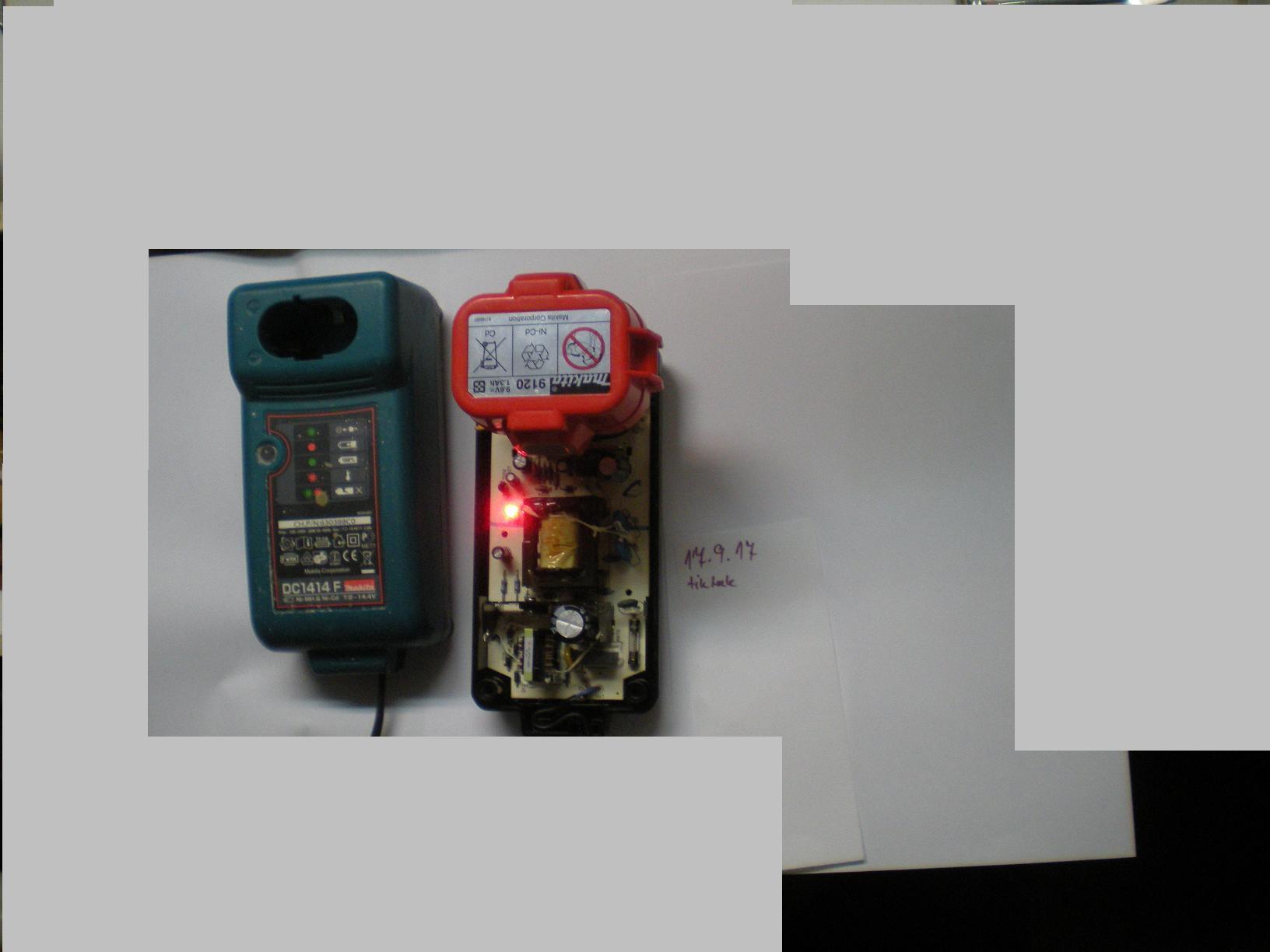

Pri vlozeni nabitej baterky blikne ledka jedenkrat zeleno.Vsetky diody,tranzistory,FEt premerane zda sa OK.Moze byt vadny IO MC908QY..... dik.

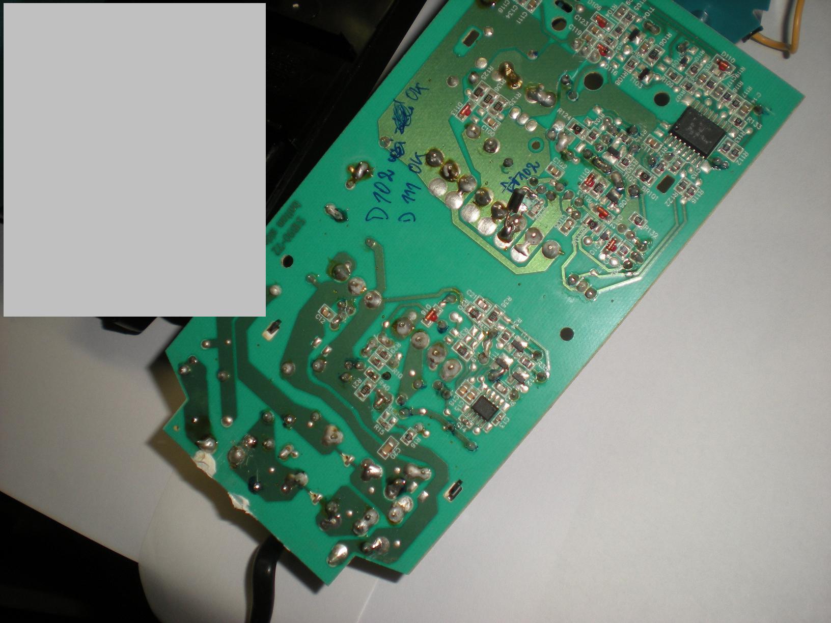

D102. Zkontroluj i C104.

Dioda 102 je naozaj zla,C104 OK 1,3 ESR.Je to len usmernovacia D?Aku tam mozem dat s vyvodmi ?1N4007? SMD diody nemam v zasobe iba v plosakoch kde zase neviem ich typ.dik

Výběr diody není moc kritický, s Urrm>100V, vyhoví např. tahle nebo tato.
:wink:
edit - Klidně vyzkoušej i tu 1N4007, ikdyž pro spínané zdroje není tím pravým "ořechovým".

masar ,velke díky ti!!!Uz mam dve opravene.Dal som tam diodu 1N4007.
