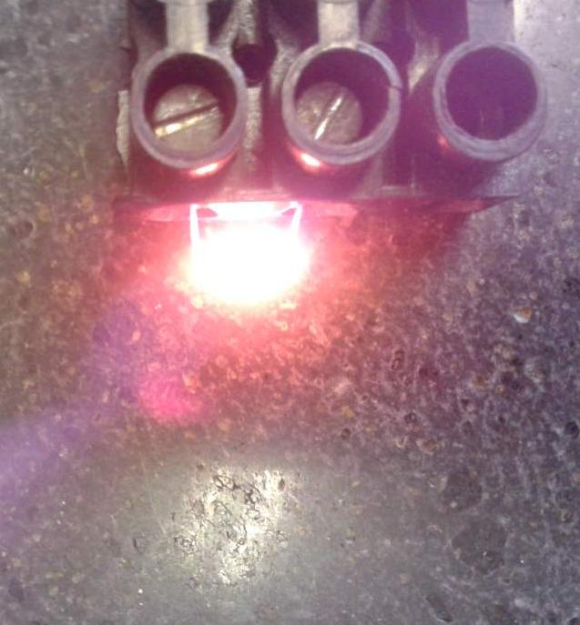

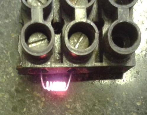

Našel jsem pár těchto "žhavících" odporů a ze zvědavosti jsem je proměřil - nemají ani půl ohmu a průměr drátu je 0,4mm. Ten průměr asi není moc velká náhoda, protože soudruzi v Etě používali 0,4mm kanthal jako topný drát do svářeček fólií, takže asi použili to, co měli po ruce.
Důvod použití byl asi jednoduchý - kus odporového drátu je levnější (a jednodušeji sehnatelenější) než žárovky nebo doutnavky - mohli si ho v Etě jednoduše vyrobit sami.
Náhodou mám toho odporového drátu takovou menší špulku, tak jsem vyzkoušel navinout jeden odpor - 7 závitů na asi 1mm silný trn, to upnout do čokolády a tak to testovat. Zátěž bylo původně 1400W těleso (zapojené na 230V) a bylo to moc - spirála se během chilky rozžhavila skoro do bíla a vypadala, že moc dlouho nevydrží - to byl proud cca 6A. Tyto suché žehličky ale mají tak 1000W (cca 4A). Tak jsem to všechno zapojil přes triakový regulátor a stáhnul trochu proud - při 3A spirála červeně až oranžově žhnula a při 4A už pěkně svítila (asi tak, jak originál), obojí fungovalo delší dobu bez změny svítivosti (moc dlouho jsem to ale nezkoušel, protože se mi začalo přehřívat to 1400W těleso).
Přidávám pár fotek (z telefonu) - jak to +/- vypadalo pří 3A a 4A - reálu to vypadalo trochu jinak, ty barvy asi foťák moc nepobral.
Při 4A
(51.67 KiB) Staženo 257 x
Při 3A
(27.46 KiB) Staženo 289 x

Po odstranění toho žhavícího odporu to nehřeje jak má. Nějak moc to hřeje. Můžeš mi změřit odpor toho žhavícího odporu v rozžhaveném stavu? Nebo úbytek napětí který na něm je?
