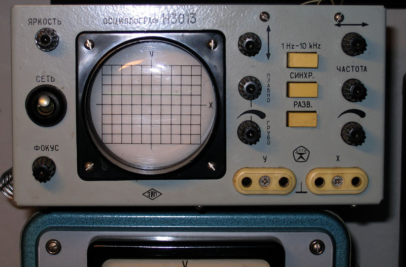

Nazdar,
mám jednoduchý osciloskop N3013 (v cyrilike H3013), ktorý mi roky dobre fungoval, ale momentálne sa ťažko synchronizuje obraz. Nastavenie je veľmi citlivé na pohyb ovládača frekvencie. Synchronizácia je veľmi závislá od veľkosti zobrazenia. Pomohol by niekto s opravou?

Opíšem ešte podrobnejšie ako sa prístroj chová.
Privediem sinus 1 kHz, vrchný prepínač je nastavený na nižšie frekvencie, je stlačený. Priebeh (ten 1 kHz) je pozorovateľný iba pri ovládaní frekvencie (častota) úplne doľava. Inak je tam nejaký zhluk, ktorý sa pohybuje z Ľ do P. Obraz sa chveje. Je ale zosynchronizovaný aj keď sa výraznejšie zníži frekvencia vst. signálu (až po 20 Hz). Aby mal obraz vhodné proporcie stačí adekvátne zmeniť zosilnenie H kanálu.
Keď sa uvoľní tlačidlo rozsahu 1 Hz-10 kHz, 1 kHz sa dá veľmi obtiažne zosynchronizovať asi 20% od ľavej krajnej polohy ovládania frekvencie ČZ. Ovládanie je príliš citlivé, nepoužiteľné. Keď sa to podarí, tak je obraz ostrý úplne stabilný. To platí pre určitú konkrétnu veľkosť zobrazenia. Pod a nad touto veľkosťou skokovo vznikne 8 na pravo posunutých priebehov zhodného tvaru i veľkosti.
