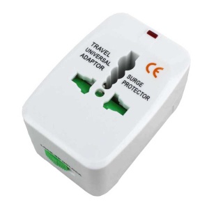

Mám zde měnič který má na výstupu AC230V místo klasické zásuvky pro spotřebič takovou univerzální zásuvku do které lze připojit vše (obdoba US zásuvky a vypadá to podobně jako to v příloze) ale v případě použití klasické vidlice (spotřebič tř.1) není PE spotřebiče nikam připojen. Připadá mě to divný, ale zase se jedná o samostatný zdroj napětí oddělený od sítě. Jak se na tohle dívat z hlediska norem na bezpečnost.

Z hlediska bezpečnosti je to problém, spotřebič třídy ochrany 1 prostě musí mít připojen PE

Na jednu stranu si myslím to samé, na druhou stranu ale v podstatě jde o zařízení napájené bezpečným napětím 12V. Přišlo mě to jako taková zajímavost na kterou si neumím odpovědět.

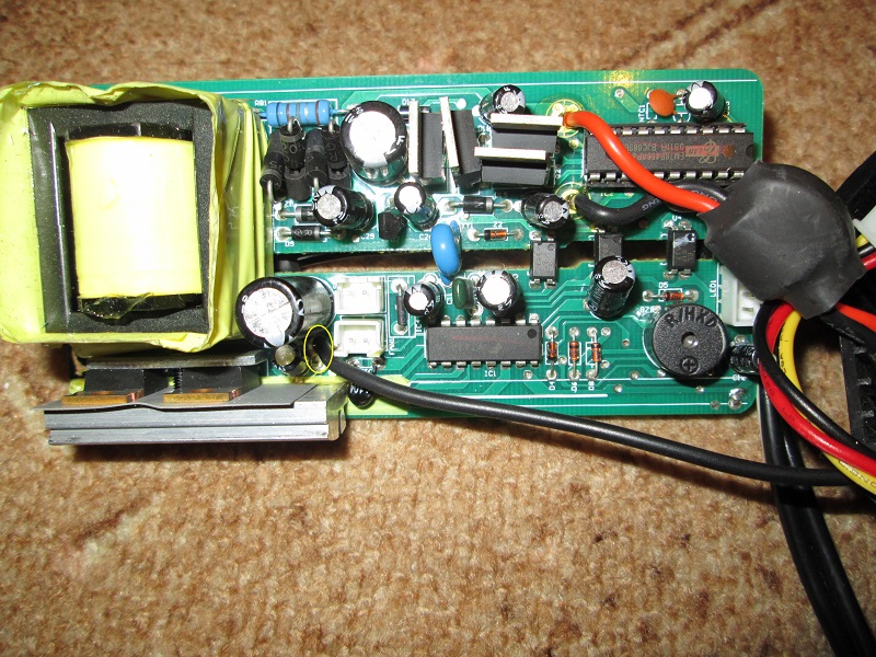

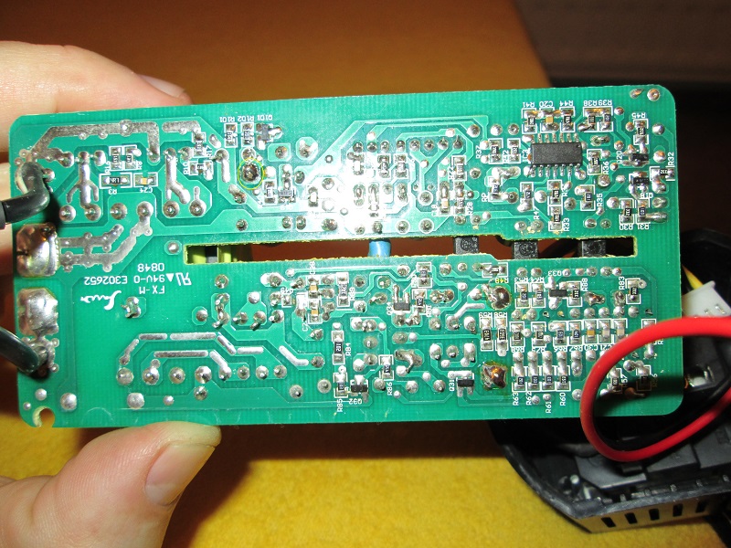

žlutě zakroužkováno je připojení ochranného vodiče ze zásuvky.
Kromě toho procesoru je tam ještě cosi 3525 - podle mě SG3525. Na spojový straně je nejspíš LM324 - asi 4 OZ v jednom futře.
při zapnutí vypínače měnič nabíhá plynule po dobu asi dvou vteřin. Asi poměr mezer mezi pulsama na výstupním střídači. Vývod ochranného vodiče je snímán proti zápornému pólu napájení 12V

#15 Příspěvek od sinclair »
PE a černá barva...
Takže kolík v zásuvce toho měniče je na potenciálu "země" primáru, tedy mínus těch vstupních 12V? Uniká mi důvod proč, jsou-li konce vinutí sekundáru spojeny s primárem jen optronem a tedy fakticky symetrické proti zemi, s nulovým napětím.
Že by špatný pokus o přiblížení se evropským normám a aby to vypadalo bezpečně, tak tam ten kolík dali, jen ho prostě blbě připojili?
Pokud z takového měniče pak budeme napájet něco s PE vodičem na kostře, na který jsou připojeny odrušovací prvky a varistory, může čekat "příjemné" překvapení..což by se nekonalo u měničového výstupu, opravdu symetrického proti zemi či čehokoliv jiného.
