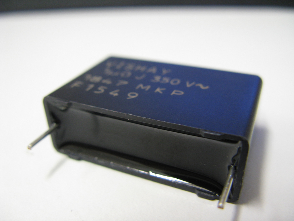

Dej tam tohle, mám to vyzkoušený a můžu Ti ho i věnovat
Rozměr 30 x 20 x 10
(211.37 KiB) Staženo 133 x
