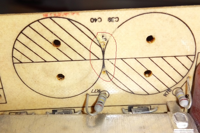

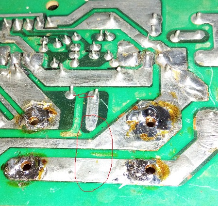

Jak psal Kvíčala, tendence poruch mě donutila rozdělat zdroj. :roll: Kondy na pohled dobrý, žádnej puchejř. Na zdroji jsem našel nálepky vyrobeno 12/2013 že už jsem ho opravoval a měnil všechny elyty před rokem a půl a na všech napětích jsou nový desetitisícovky Low ESR. A to vše kvůli jednomu ze dvou nafouklýmu 820M/200V za usměrněním. Cvičně jsem je prozkoušel na ESR a na sekundáru jsem nenašel žádnej špatnej.
Ale zase bylo špatný ESR na tom již měněným 820M/200V. Na BM509 měl jen 110M a ESR mlátilo ručkou o doraz. Nějak mě osvítil duch svatej a měřil jsem na pinech obou elytů, zda není náhodou přepálenej paralelní odpor a jeden ukazoval nekonečno. Ale sám odpor byl dobrej. Nebudete tomu věřit, ale čínskej soudruh nebo dítě zapomělo zapájet do plošáku propojku, která paralelní odpor připojovala, viz fotky. Asi v tom sériovým řazení elytů byla nějaká nerovnováha a kvůli tomu 2 x za sebou ten 820M/200V odešel.

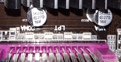

A ještě jeden dotaz. Ty elyty na boardu viz fotka jsou ty dlouhoživotnostní, nebo to je jen nějaká atrapa?
Díky :roll:
