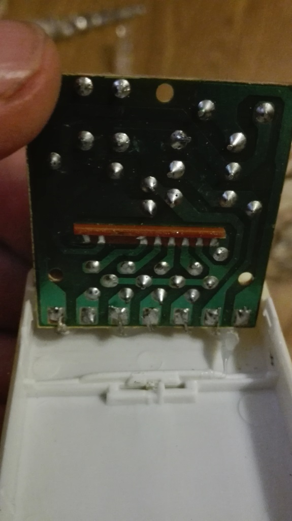

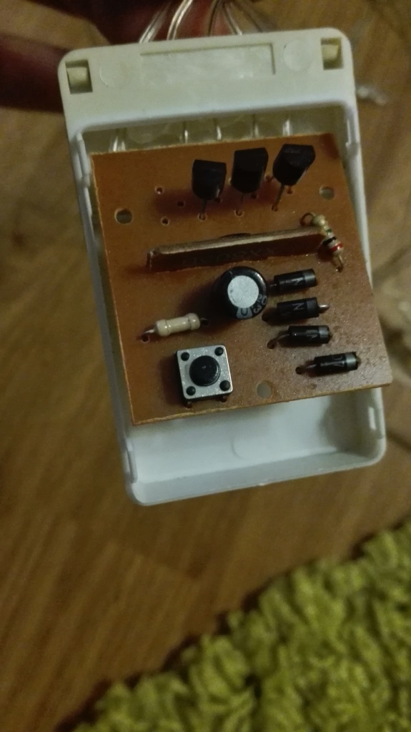

Potřeboval bych poradit, jak vyřadit přepínání vánočního osvětlení tak, aby osvětlení pouze svítilo a nebyla možnost, že by samo od sebe začalo blikat.
Přikládám fota
Děkuji Vám za rady, případně na koho se obrátit.

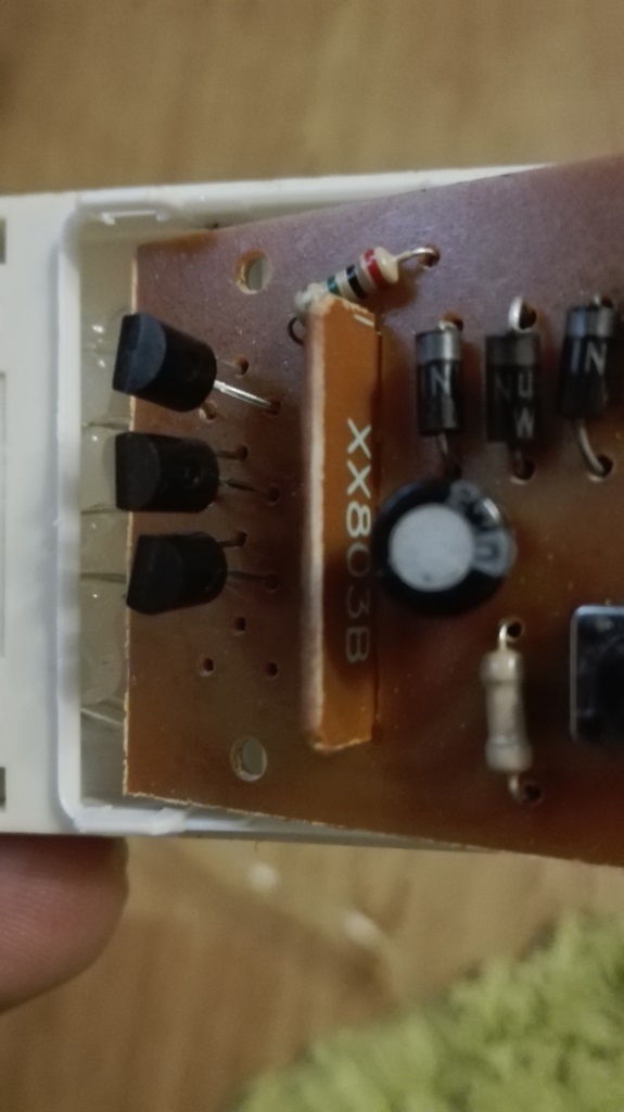

Zaky píše:Triaky ani nemusíš vyletovávat, stačí propojit, třeba jen cínem, vývody triaků, vždy od té společné vodorovné dráhy na dráhu, co jde už jen k žárovkám. Problém může být, že jestli to jen bliká a nikdy trvale nesvítí, tak to žárovky nemusí tepelně vydržet a mohou se až roztavit jejich případné plastové kryty, životnost žárovek tím také výrazně utrpí. Pokud to celé již neběží přes diodu jen jedny půlvlny, můžeš to pak přes tu diodu zapojit, tím budou žárovky svítit méně a problém bude vyřešen. To, že tyhle světýlka naprosto vůbec nesplňují žádné normy, co se izolace týčea že tedy z toho plyne nutnost dávat zvýšený pozor a neprovozovat je zejména v dosahu dětí je ti předpokládám jasné.
Mám to osvětlení pod krovem, takže se na to voda ani děti nedostanou. Uzpůsobené pro stálé svícení to je, protože loni jsem to už používal při cca 12h/den a bez problémů. Tohle řeším proto, protože tochci dát na časový spínač a potřebuji aby při sepnutí to pořád jen svítilo a nebylo tam dalších myslím 6 programů pro blikání.
Díky za pomoc a rady...
Podobných řetězů jsem už měl v ruce asi 5 typů, častá je kombinace 4 řetězy - dva triaky nebo 5 řetězů - dva triaky. Nemá nad tím cenu moc bádat, jak psáno výše, triaky stačí přemostit.
Co se týče vlhka a podobně, ten plošný spoj je děs běs, tvrzený papír, spoje blízko sebe - ty krabičky jsou zralé aspoň na pořádnou koupel v ochranném laky, a zapojit to celé přes chránič.
