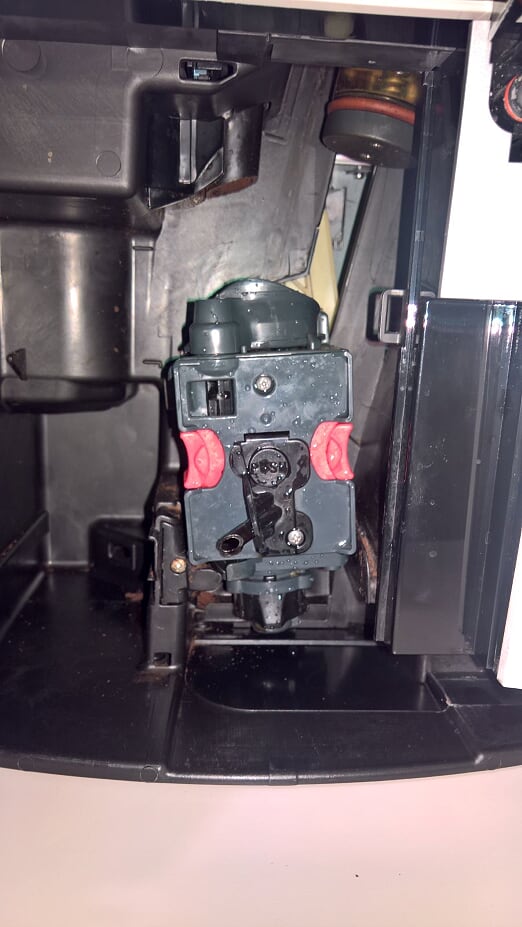

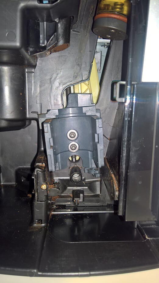

U tohoto kávovaru jsem mazal závitovou tyč. Abych se dostal na co největší délku tyče, sundal jsem spařovač a odmontoval unašeč. Jsou tam 2 torxy, pod nimi je matka, která hýbe se spařovačem. Tu jsem ručně vytočil vzhůru. po namazání závitové tyče jsem ji opět spustil do výchozí polohy, kterou jsem si vyznačil tužkou. Jenže se mi to smazalo, jak jsem se tam hlemejždil prstem s vazelínou, tak jsem spodní úvrať stanovil okometricky. Kávu to dělá, závit nehlomozí, dolní úvrať spařovače je dle fota.
Je to tak plus/mínus dobře? Kávu to dělá, ale zdá se, že něco z čerstvě namleté padá vedle, do toho žlábku v plastu vpravo. Myslím, že to dříve nedělalo, tak se znalců ptám, zda jsem něco nezmrvil.
