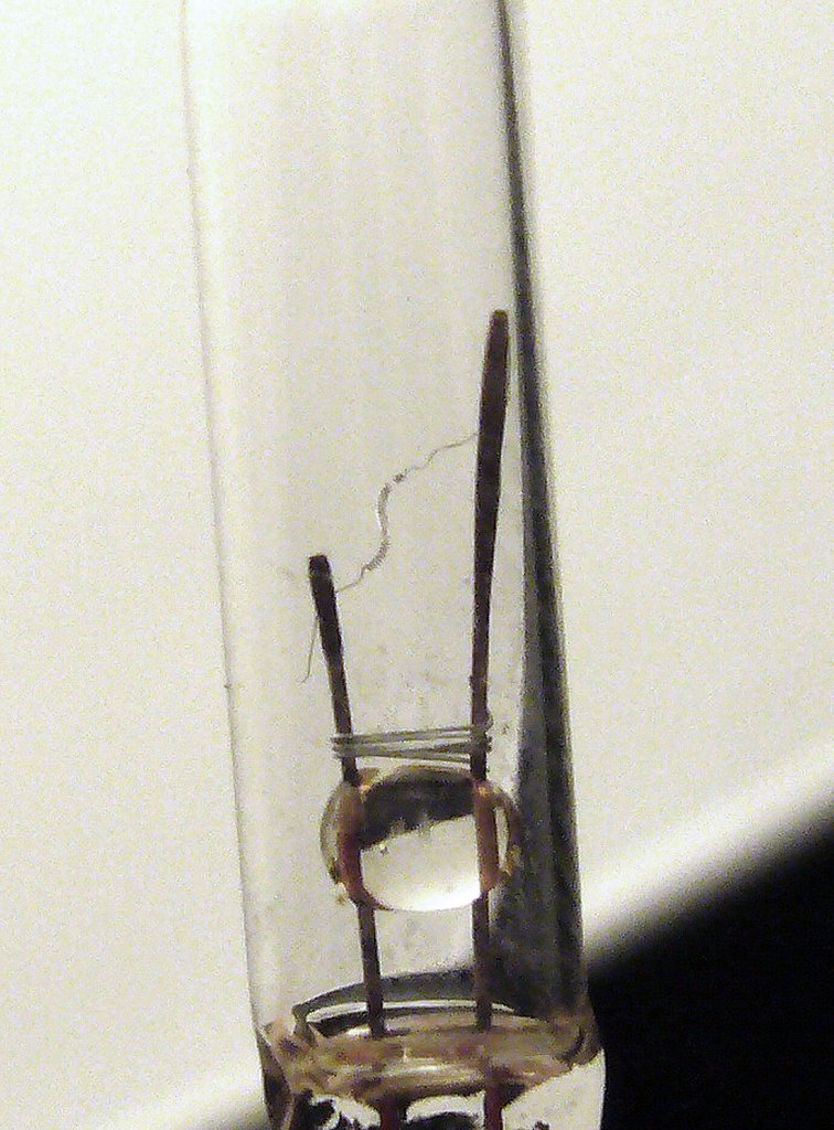

Vidím tam nějaký drátek, kterým jsou omotána „tykadla“ vedoucí k vláknu. Domnívám se, že při přerušení vlákna dojde k pružnému rozevření těch tykadel a jejich propojení omotaným drátkem. Jenže ten drátek to musí v závislosti na poloze propojovat, i když není napnut pružnými tykadly.
rovička.jpg- Samozkratná žárovička
- (142.99 KiB) Staženo 159 x
