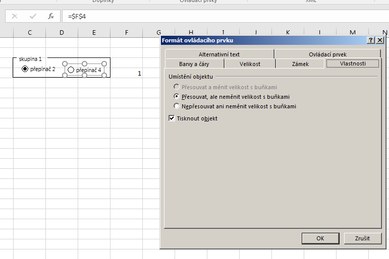

Taky nevím proč nemám přístupnou volbu "přesouvat a měnit velikost s buňkami" - první příloha

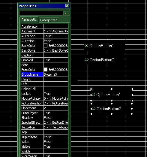

Např. když jsem tu sadu přepínačů zkoušel kopírovat tak někdy ta kopie funguje samostatně tak jak potřebuju, někdy funguje dohromady jako by bylo vše v jedny skupině a někdy funguje syncchronně kopie s originálem - nepochopil jsem v tom kopírování žádnou logiku, ani nevím podle jakého klíče probíhá to automatické číslování skupin a přepínačů - někdy to jde od jedničky vzesupně, jindy nějak chaoticky - viz příloha 2

S tím kopírováním to nějak zautomatizovat myslím nepůjde.
Ve formulářích VBA myslím se to při zkopírování prvků ptalo, zdali vytvořit pole prvků, kdy se pak v rámci jedné událostní procedury určovalo, který prvek byl stisknut, ale v případě dokumentových ovládacích prvků to myslím není.
Možná ve vba ale existuje možnost, jak hromadně zjistit kliknutí na kterýkoliv ovl. prvek dokumentu a podle zjištěného prvku provést patřičný úkon.
