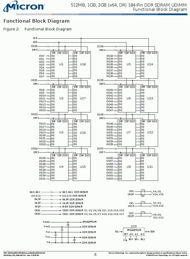

Mam tu 1GB DDR DIMM modul, kde je jeden bit vadny - adresa 0x151dd4ac, error bits = 0x2, tzn. bit 1. Podla zapojenia DDR DIMM to je pin 4 (DQ1). Tento je pripojeny cez 22R na prve pamatove IO na oboch stranach modulu. Skusil som teda jeden IO prehodit z druhej pamate - ziadna zmena. Prehodil som teda druhy - a tiez nic! Uzemnenim tohoto pinu cez 10R odpor pri beziacom memteste som overil, ze to skutocne je spravny bit - ukazalo to milion chyb bitu 0x2. WTF?

Do prilohy som dal nejaku schemu DDR DIMM modulu, vacsina bude zapojena rovnako. Ked mi to stale robi rovnako chybu po vymene U1 a U18, tak uz asi ostava len moznost, ze kvoli nejakemu bordelu na adresnej zbernici sa precita/zapise ten bit 1 z nespravnej adresy...

Takze zahada vyriesena. Bordel na adresnej zbernici by nemohol sposobit chybu jedneho bitu.
Neuvedomil som si, ze DIMM ma sirku 64-bitov, ale memtest ukazuje 32-bitove data. Takze chybny bit 1 v memteste moze sposobit chyba na DQ1 alebo aj DQ33. Prehodil som teda treti podozrivy IO a chyba je prec :D
