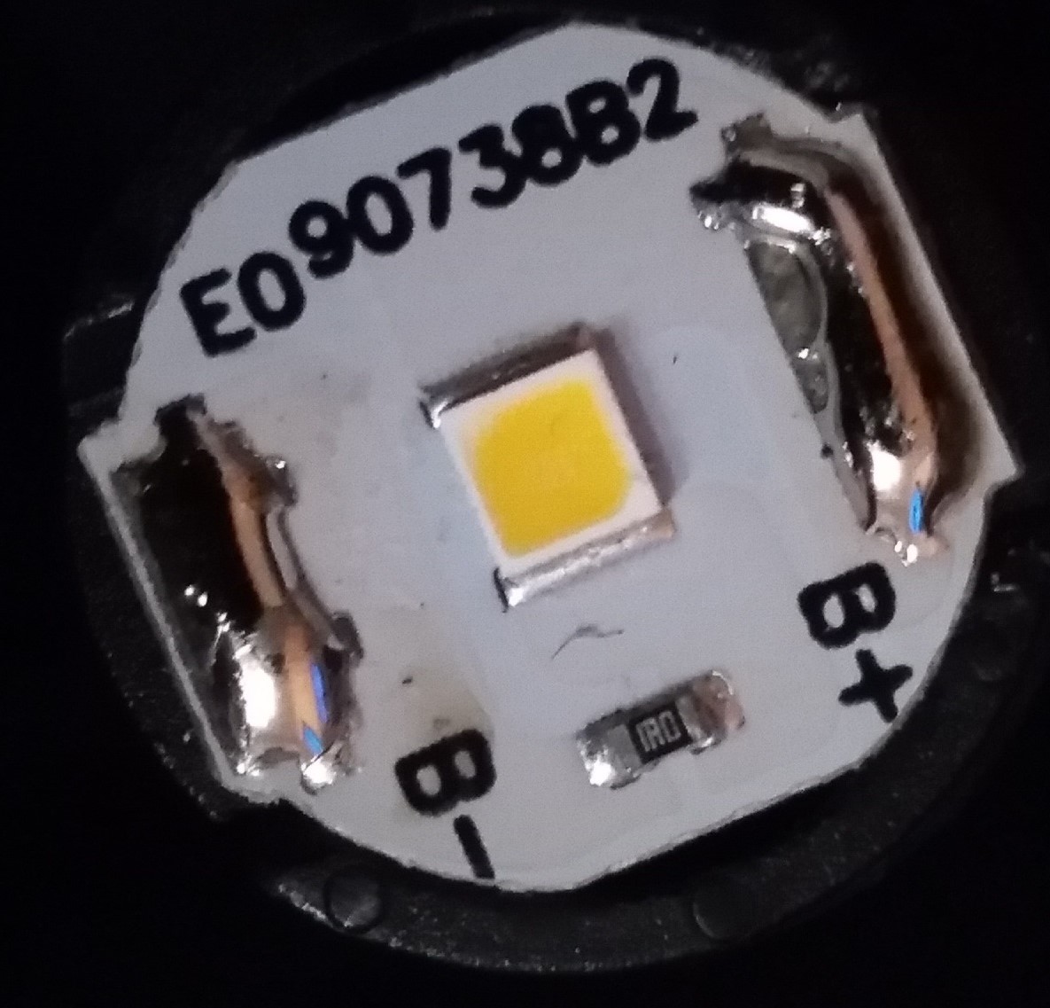

přeji pěkný večer. Už po několikáte jsem se setkal s tím, že ve svítilnách na 2 tužkový jsou použitý LEDky přímo na 3V bez zvyšujícího měniče. Tady na tom modulu je dokonce přes 1R odpor.
Svítilna (energizer) má dle TP mít 53H výdrž, 37 lumen, a dosvit 38M. Svítilna byla s přibalenýma bateriama (Alkalický energizer). Odběr je 80 až 100mA. LED je "žárovková bílá" a rozsvítí se i při diodovým testu přes měřák UT70A.

Provedl jsem nějaký měření - bylo to obtížný, protože ten modul dost oslňoval.
Napětí na vlastním LED čipu bylo 2.9V. když jsme počítal z proudem 100mA a výše naměřeným úbytkem, tak mi vyšel ten předřadný 1R odpor.
Některý bílý LED se při 3V sotva rozsvítí. Viz ty svítilny na 3 mikrotužky a přímý zapojení LED na 4.5V. Proud je omezován pouze vlastnostmi LED diod při tom napětí na baterii (zkoušel jsem to i regulovatelným zdrojem s neomezovaným proudem). V tomhle režimu je to velice citlivé na napětí. A ta LED na 2.9V to bude podle mě podobný. Při poklesu pod těch 2.9V to bude sotva svítit. Ty měničový, zvlášť s IO dokáží baterii "vycucat" až na 1V celkových (0.5V na článek) při ještě použitelným světle.

Pokud se u LED použije delší vlnová dýlka, tedy ne fialová/modrofialová/modrá, ale třeba modrozelená (s λ kolem 500nm), úbytek napětí může bejt nižší.

#5 Příspěvek od Artaban001 »
No primární svit toho čipu pod luminiforem nemůžu posoudit. Celková barva světla je žárovkově-bílá. Při diodovým testu svítila spíš slabě do modra.

Všechny LED (pokud se nejedná o RGB) jsou "modrý" čip a nějaký fosfor - buď ve formě objemového míchání, jako je na obrázku nebo ve formě tenké vrstvy přímo na čipu. Na trhu jsou LED s Vf pod 3V - typicky Philips a taky s napětím až přes 4V. To jsou většinou nízkovýkonové a ty vytřízené šmejdy z linek z číny. To, že některé vypadají lépe a jiné hůř je tím, jaký je použit fosfor a taky tím, jak se jim podaří zakrýt čip - někdy je vidět na okraji vyzařoovací charakteristiky modré paprsky víc, jindy je výsledné světlo hnusně nazelenalé..ale to neznamená, že je použit jiný, než InGaN čip.
Je to prasárna, ale asi spoléhají částečně i na vnitřní odpor článků samotných.

S tím odporem baterie jsem si to původně myslel taky. Jenomže když ty původní zinkochloridový AAA-čka nahradíš alkalickýma značkovýma, zjistíš, že to svítí taky a "nic neodejde" - Když jsem zkoušel měřit procházející proud v takový "aplikaci", zjistil jsem, že velmi rychle klesá. Ověřil jsem si to i na regulovatelným zdroji.
Pokud máš na zdroji přesně takové napětí, co má na sobě ta LED (tuším že se značí Uf) přes odpor, tak si ta LED vezme proud takový, jak vyžaduje. Ovšem ten se velice mění podle toho, jak napětí zdroje mění hodnotu kolem Uf. Pokud se napětí zdroje snižuje, tak proud velice klesá a tím i svítivost. Pokud je vyšší - i třeba o půl voltu, LED je přetěžovaná. Setkal jsem se i z 20-ti LEDkovým světlem, kde byly jednotlivé LED paralelně. při zapnutí to "žralo" 1A. proud během pár minut klesal, jak se ty alkalický tužkovky "zadejchávaly". Po určité době, jak se články zregenerovaly, tak se situace opakovala. Pro tak velký proud už ty chemický reakce uvnitř toho článku probíhaly tak intenzivně, že některé složky to nestíhaly (asi burel).

Dnes jsem tu LED testoval regulovatelným zdrojem:
Při 3V svítí při proudu 80mA, pod 2.5V už nesvítí skoro vůbec (jen slabě modře "žhne" a odběr neměřitelný)
Takže ta svítilna vyloženě plejtvá baterkama.
kdežto ta hliníková "GoGen", co byla v balení tužkovek svítí ještě použitelně při 1V
