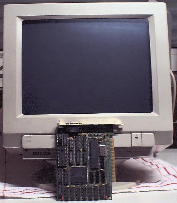

#14 Příspěvek od rnbw »
Pri PP06 som videl taketo ciernobiele monitory Philips, mali krasny ostry obraz.
(65.55 KiB) Staženo 100 x
lesana87
Příspěvky: 4410
#15 Příspěvek od lesana87 »
danhard píše:Aničko, mohl by to být 14" MGA monitor
Tak to určitě ne, obrazovka má 12" a obraz na ní tak sotva 10".
Mám tady grafiku OAK VGA-16, ta má výstup 9-pin i 15-pin a jde přepínačema nastavit do režimů HGA, CGA, EGA a VGA. Umí taky režim VGA se zobrazením na MDA nebo EGA monitoru. Ten 12" monitor zvládl HGA a CGA a taky režim VGA na MDA.
