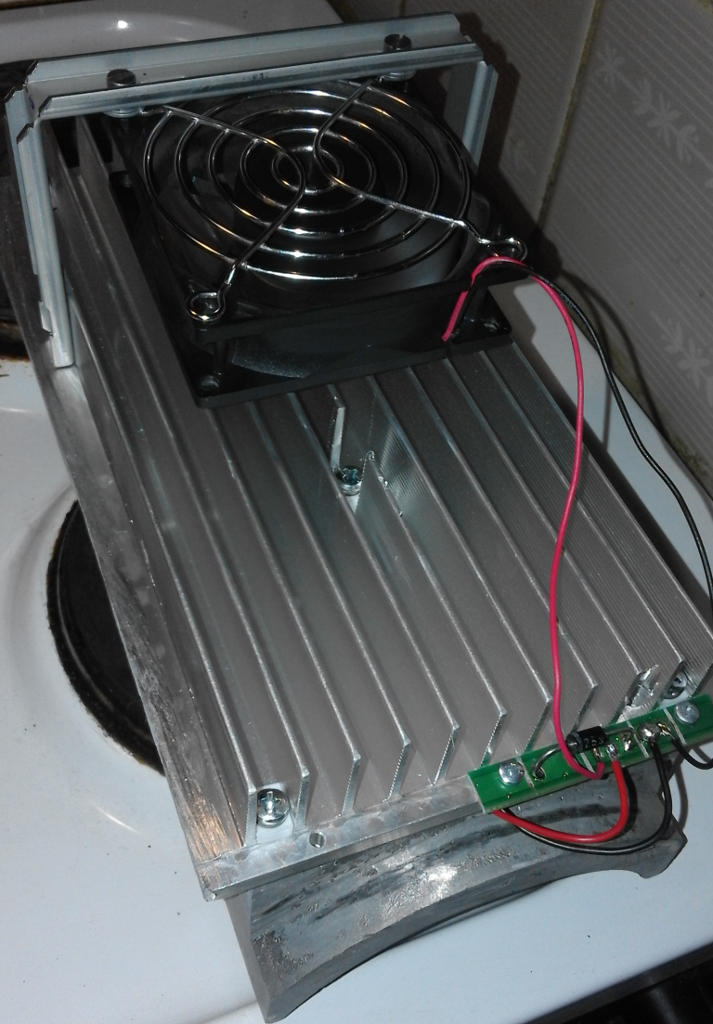

Pozná někdo k čemu to bude?

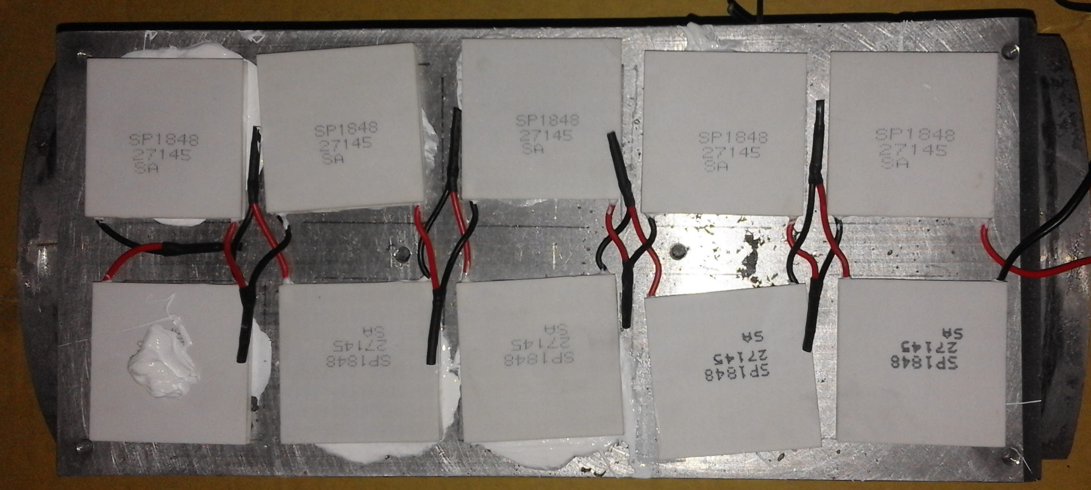

No tak to jsem nečekal, tak rychlou odpověď, ano 10 peltierů na rouru od kamen. Zatím jsem to měl jen na sporáku, tak to dávalo 12V při 60 stupních na odlitku, ale chce to větší ventilátor.
//vodní chlazení asi bude další výzva

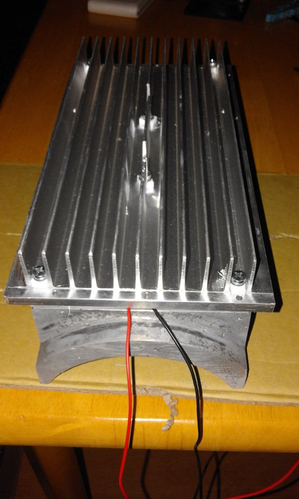

Jsou tam obyčejný peltiery za 2 dolary jeden. Právě všechny možnosti, které uvádíte chci prověřit. Ventilátor to utáhne už při těch 60 st. co jsem to ohřál na sporáku. Je fakt že je to jen do 150 °C, ale myslím, že to nebude jen tak, při součtu všech tepelných odporů to na tu teplotu ohřát. Ale uvidíme. Dnes jsem to pokusně sešrouboval a bude se testovat.
//Zaky: Chladič je co dům dal, ale jeho vlastnosti budou dány tím, co a čím jej bude ofukovat, studený vzduch vedený trubkou z venku si myslím, že zabije 2 mouchy 1 ranou
Fotka článků a otáčející se 24Voltový ventilátor
