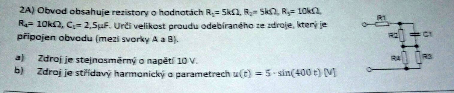

celý příklad
(77.01 KiB) Staženo 427 x

Zaujimavy rezistor o hodnote 2,5uF. Dalej tam nevidim tie svorky A a B.

rnbw píše:Zaujimavy rezistor o hodnote 2,5uF. Dalej tam nevidim tie svorky A a B.
A,B - tipuju samozřejmě ty "kulaté" svorky. :) A pokud jde o těch 2,5uF, viděl bych to na záměr, aby se dal příklad snáze počítat z hlavy, bez kalkulátoru. :?:
Příspěvky: 8229
#11 Příspěvek od Michal22 »
judeware- rnbw hlavně narážel na to, že rezistor nemá hodnotu v µF.
Příklad měl znít následovně:
2A) Obvod obsahuje rezistory o hodnotách R₁=5kΩ, R₂=5kΩ, R₃=10kΩ, R₄=10kΩ a kondenzátor C₁=2,5µF
Já nevím co ty, ale já tam furt vidím jen C1=2,5uF
Příspěvky: 21233
#15 Příspěvek od Hill »
Ano, ale to už je přece vyřešené: v textu zadání je řeč pouze o rezistorech. Dokonce je výše navržené i věcně správné znění textu, v němž nechybí kondenzátor.
