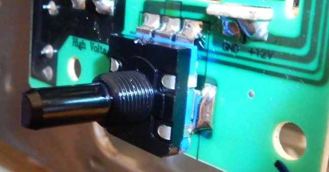

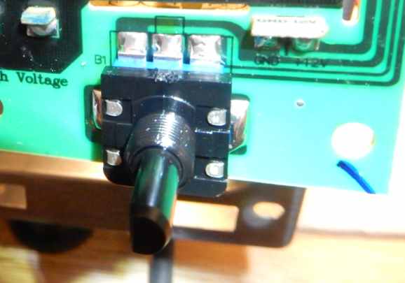

Ahoj,
poradí prosím někdo, kde sehnat nový díl - asi rotační encodér pro mikrovlnnou troubu Mora VMT460x? Přestal reagovat na otočení, případně vynechává pulsy pro nastavení času. Připadně dá se přinejhorším sehnat celá ovládací deska? Hodím sem fotky
Díky
P

Zkus NADETu. Jinak rot. kodéry se dají poměrně úspěšně opravit.

Díky, akorát koukám,ale oddělení mikrovlnek jsem nenašel. Má to jen tři piny, počítám,že se jen podle směru přizemní buď jeden nebo druhý vývod, asi to není složitá součástka, jen nikde nemůžu najít nic podobného ani na mouseru, ani na farnell

Ty 3 fousy jsou na rotaci, pokud to má ještě na druhé straně 2 tak to je tlačítko při stisknutí. Podle mě by jsi ho mohl použít také, na funkci to nebude mít vliv. Kdyby jsi chtěl, tak ti nějaký na otestování mohu poslat, nakoupil jsem jich pytel tuším za 20Kč kus.

Chlapi děkuju, nakonec jsem to nevydržel, rozlousknul stejně jako potenciometr a fouknul tam trochu kontaktolu.. Přihnul jsem ždibec ty jezdce a vypadá to,že to bude chvíli fungovat.. Úplně ten samý bazmek jsem nikde nenašel, jen obdobný,ale šel by tam také. Tak si uložím odkazy a kdyžtak koupím
