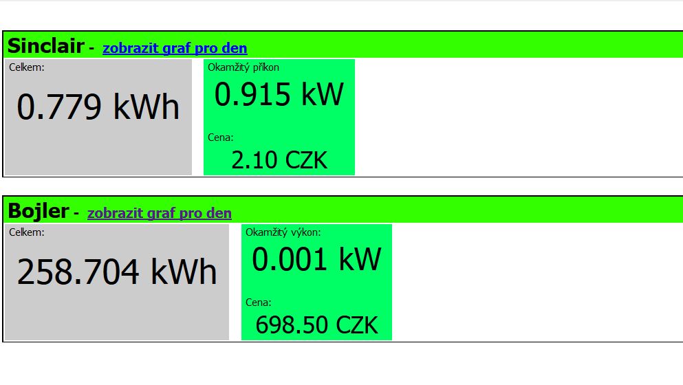

No tak to SDS umí měřit příkon, dokonce tři, (ve verzi micro) umí počítátá spotřeby, umí topení nejen měřit , ale i ovládat a regulovat. Chce si pořádně projít možnosti , které tato vecička umí. A promyslet si co vlastně konkrétně chci.
Jinak samozřejmně pro měření spoteby jsou potřeby vstupní data a ty poskytne elektroměr se vstupy S0, ono to není zas tak drahé.
Pro představu to vypadá nějak takto. (celkové počítadlo jsem před chvílí odečítal, proto ta mala hodnota.)
(52.49 KiB) Staženo 177 x

OK, příkon koukám, že to opravdu ukazuje, to jsem přehlédnul. Nicméně pokud to chápu dobře a "počítá" to z S0, tak přesnost příkonu bude buď mizerná nebo se bude jednat jen o průměrný příkon za určitou dobu. Při standardním poměru S0, který je řekněme 1000imp/kWh, to prostě podle mě ani jinak nejde. Ale rád se nechám poučit:)

To už je zase ale moc složitý řešení, to bych spíš rovnou šel do toho toho SE1-PM1. Zatím koumám nad tím SDS, dle mě to označení "okamžitý příkon" je úplně mimo fyzikálně chápaný význam okamžitého příkonu a je tedy dost zavádějící.
