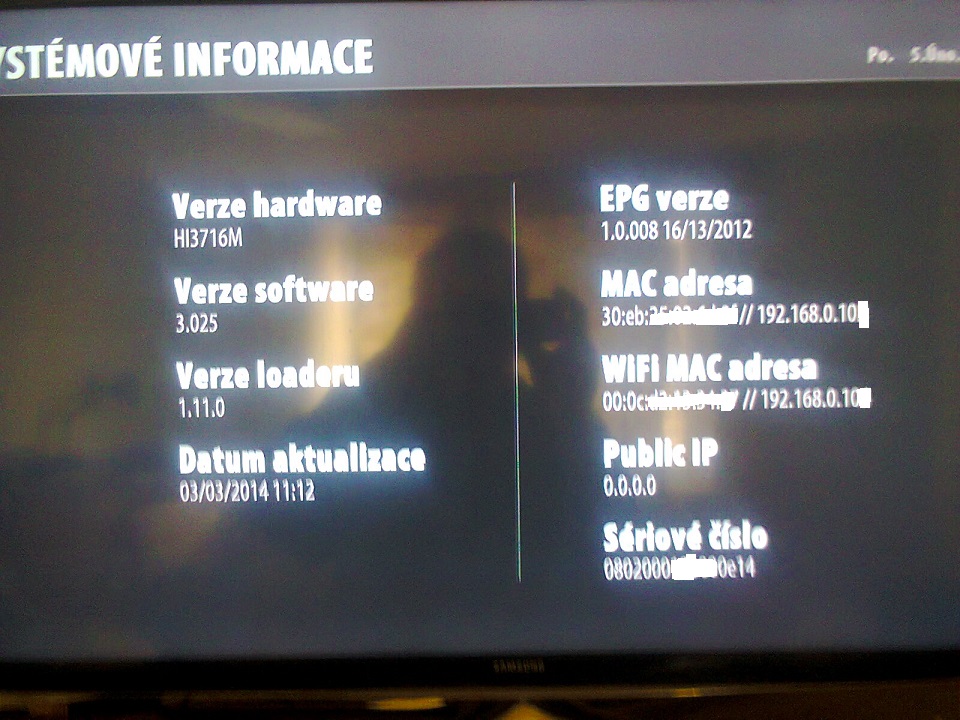

P.S. Z toho obrázku je akorát patrno, že tam je HiSilicon Hi3716M.

Podla MAC adresy to vyrobil INTEK DIGITAL.

Ten HiSilicon Hi3716M (těch 3716 je více verzí) by měl mít obchodní název HiMedia Q5-II (také snad 3718).

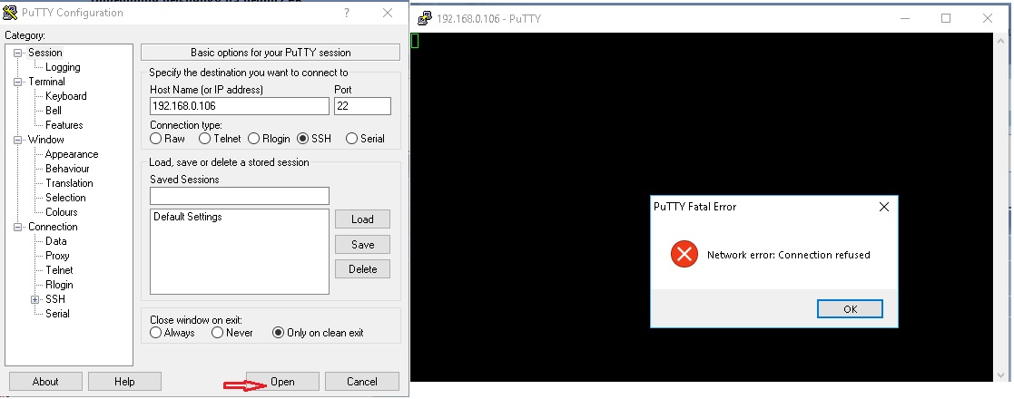

Tak jsem si nainstaloval http://www.stahuj.centrum.cz/internet_a ... ava/putty/ a zkusil jsem se připojit tlačítkem vis příloha Open přes router a tak dopadlo kde dělám chybu? díky předem
Poznámka ta IP adresa je dnes taková nenechte se zmást tím obrázkem co mám první

Zkus ještě Telnet na portu 23, SSH nemusí být povoleno. Pokud se nepřipojíš ani přes Telnet, tak to bude nejspíš schválnost z jejich strany (pokud nepoužili jiné porty). Odpovídá ten přehrávač na ping?

Standa99 píše:Zkus ještě Telnet na portu 23, SSH nemusí být povoleno. Pokud se nepřipojíš ani přes Telnet, tak to bude nejspíš schválnost z jejich strany (pokud nepoužili jiné porty). Odpovídá ten přehrávač na ping?
    Ping na to
    Pinging 192.168.0.103 with 32 bytes of data:
    Reply from 192.168.0.103: bytes=32 time<1ms TTL=64
    Ping statistics for 192.168.0.103:
    Packets: Sent = 4, Received = 4, Lost = 0 (0% loss),
    Approximate round trip times in milli-seconds:
    Minimum = 0ms, Maximum = 0ms, Average = 0ms
Telnet jsem také zkoušel taky nic :cry:
