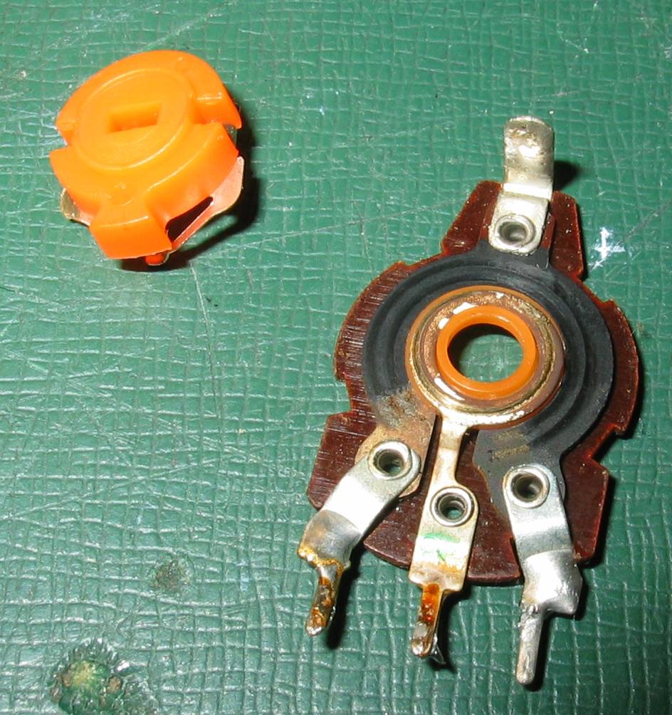

#10 Příspěvek od rnbw »
TP166 z volume vyzeral takto...

Pěkně prodřítá dráha, je vidět, že někdo jenom "hrál", pak Condor přestal fungovat, tak ho vyhodil a koupil nějakou Čínu s USB.
#13 Příspěvek od sinclair »
To není prodřené. Je to jenom vrstva bordelu, prohrnutá jezdcem - asi jak když prohrnuješ lopatou sněh v zimě :D
Prodřítá dráha by byla v barvě podkladového pertinaxu a to není.
Vidět doslova prodřenou, do pertinaxu vpalovanou dráhu je fakt velká vzácnost. Já sám jsem to u tesláckého poťáku neviděl několik desetiletí.
Dařilo se to jenom u opravdu hodně starých potenciometrů, co neměly dráhu vpálenou do podkladu, starý Philipsy z 30. let třeba.
Potenciometry už od značky "Always", pozdějc "Tesla Always" a pak modernější WN-TP už šly prodřít jenom velice těžko.
A když už se náhodou stalo a nebyl zrovna nahraditelný, tak se jezdec přihnul, aby spolehlivě jel vedle a valilo se dalších 40 roků dál :D
Tyhle dráhy až očistí a odmastí trichlorem, nebo čikuli včetně pokovených konců, tak nepoznáš, že po dráze kdy nějaký jezdec chodil.
V tomhle jediném jsou teslácké poťáky naprosté nezmary.
Nezapomenout napustit dráhy kapkou petroleje, dráha nesmí zůstat po očištění a odmaštění vysušená.

Ano, v drahe je len jemna stopa.
Vycistil som to sprejom "kontakt 60", ten nechava mastny film. Rozpustil aj ten bordel na zbernom kruzku.
Lenze sa mi nepodarilo rozobrat prednu cast potaku, tak som to nemohol poriadne vycistit.

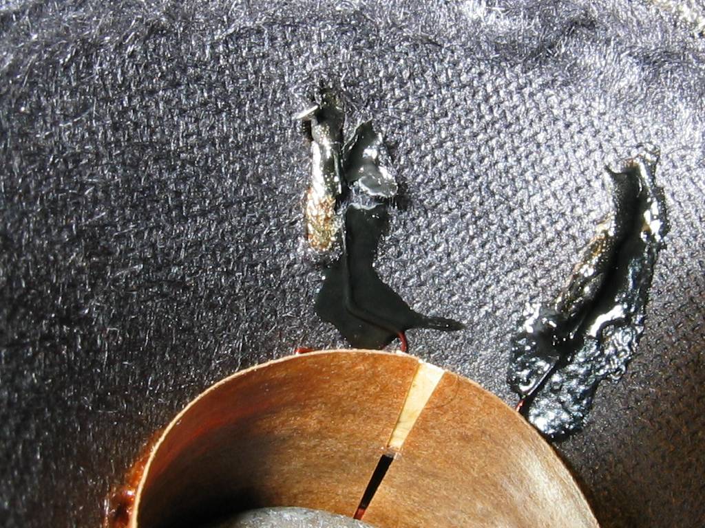

Reprak som asi poskodil pri rozoberani - kedze bol rozpadnuty ten nit. Odtrhol sa vyvod cievky od privodneho lanka. Nahrial som ho spajkovackou, aby povolil lak a trochu pinzetou povytiahol. Prispajkoval a poistil sekundovym lepidlom.

Reprak hra :) Este nalepit vrchlik, ale nemam lepidlo na papier - musim kupit.
