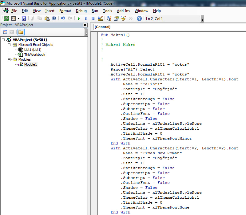

Myslel jsem to tak, že bys zkusil např. v Excelu (tam je to hezky vidět) napsat do buňky A1 text "pokus" a pak změnil font písmen "ok".
Já jsem to zkusil a výsledek je v obrázu v příloze. Kdybys něco podobného dokázal v Accessu, máš (asi) vyhráno. Komentář k makru je asi zbytečný, prostě to rozseká znaky v buňce a od 1. znaku na délku 1 znak to přiřadí jeden font, od 2. znaku na 2 znaky jiný font atd.
Petr
