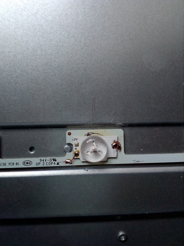

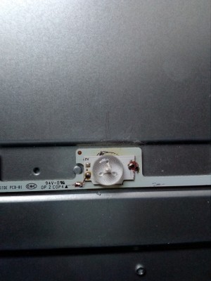

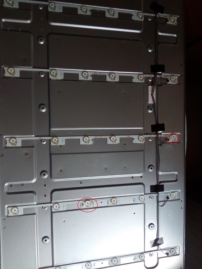

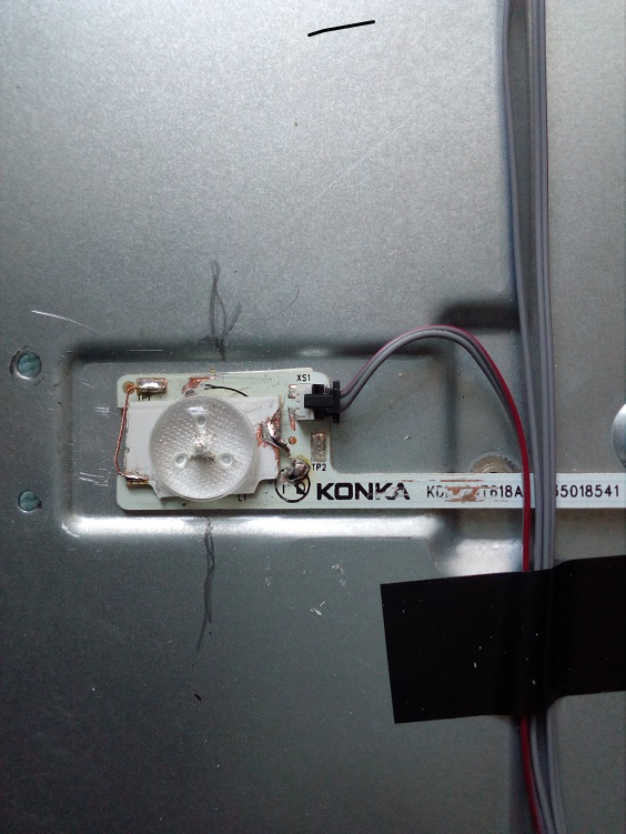

Trochu oživím toto téma. Včera mi přišly led diody z Číny, tak jsem se dnes pustil do rozborky toho Sencora. Všechno šlo celkem hladce, ale na konci jsem se nestačil divit. Tuhle telku už měl nějakej umělec v parádě - opravoval podsvícení - jak, to je vidět na fotkách :
Pochopitelně, že vložené diody mají jinou teplotu a hlavně jsou 3V , přičemž celý podsvit je ze 6V diod. :toilet:
