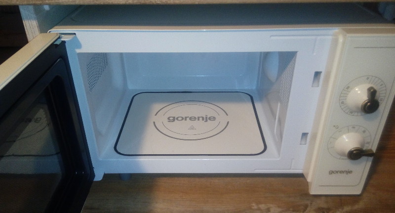

tohle jsem viděl v kuchyni na jedné návštěvě, docela mě to zaujalo, ani jsem nevěděl že taková mikrovlnka existuje, na stránkách gorenje o tom píšou toto: "Typ mikrovlnní distribuce: Stirrer technologie pro rovnoměrný ohřev bez nutnosti použít otoční talíř" taky by ta mikrovlnka dle popisu měla mít infra ohřev s quartzovým topným tělesem 8O víte o této technologii mikrovlnky někdo více?

Ja mám s otočným tanierom a stejne to neohreje rovnomerne :lol: .
Druhú mám s pokazeným motorom otáčania a stejne to neohreje rovnomerne :lol: .
To bude tiež asi marketingový blafák :mrgreen: .

Asi takto. Magnetoron je nasmerovaný na lopatky ventilátora ktorý rozmieta mikrovlnky.

Mam takuto Siemens. Vsimni si, ze horna strana je hruba - tam je "ventilator" s plechovymi lopatkami, ktory sa otaca (u mna ho pohana prud vzduchu z ventilatora chladenia).

Trouba vypadá na levnou spotřebku. V popisu nejspíš jenom chtějí okecat skutečnost, že ji ošidili o talíř s motorkem.

On to není ventilátor ale odražeč. Každá lopatka má jiný úhel, aby se mikrovlny co nejvíc rozptýlily po vnitřním prostoru. Je to systém asi starší než otočný talíř. Já ho mám v mikrovlnce z roku 1990.

My jsme měli nějakou "Goldstar", která měla vlez mikrovln zhora a taky neměla talíř. vrch prostoru jsem sundaný neměl, takže jsem nezjistil, zda tam byl vířič, nebo ne.
Relatívně nedávno jsem měl v rukách mikrovlnku s grilem a parním vařením, vlez mikrovln byl spodem (prostě to šlo ze dna) a tam byl vířič poháněný stejným motorkem, jako talíř. Navíc byl uvnitř krytu nalepený papírek ze schématem a popisem komponentů.
Vířiče nemají mikrovlnky z mikrovlnným vlezem z boku - což je právě většina současných, protože je to nejlevnější způsob zaústění magnetronu do dutiny - ohřevného prostoru. Tam je vířič ten otočný talíř ;-)

Tuto mikrovlnku si koupila moje matka. Má ohřev zespodu. Je to mnohem lepší než klasika talíř. Akorát této se trošku rosí průhled na displej.

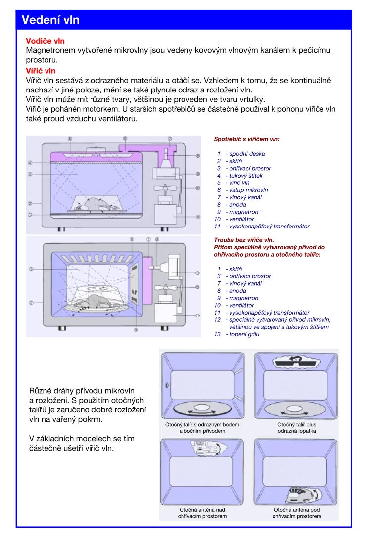

Ještě nějaká drobnost k tématu.
