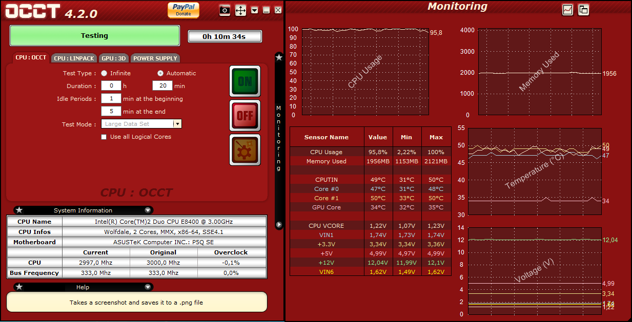

Před chvílí jsem to zapnul a zkusil pustit OCCT a nespadlo to. Podle teplot je chlazení v pořádku. Je to asi hodinu puštěné, teď probíhají aktualizace a drží, přestávám tomu rozumět.
(117.12 KiB) Staženo 97 x
