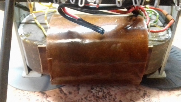

Zdravím chlapi, mám problém už dlouhodobě s trafem na C jádře 30x30mm, bručí při chodu na prázdno. Proud bere asi 60mA, nehřeje se.
Bylo dělané v osmdesátých letech, takže ještě na 220V. Stažení nepomáhá, vyklínkované cívky také ne. Při položení na stůl, bručí dost hlasitě, při dotyku je to i citít že se to lehce chvěje. Tenkrát to bylo impregnované ve vypalováku. Není mi jasné, proč to i na prázdno takto brumí :?:
Je to trafo do regulovatelného zdroje s více výstupy. Jelikož jsem opravoval špatný budící tranzistor a měl to i otevřené, tak jsem chtěl konečně něco udělat s tím trafem. Trafo bručelo i drřív, ale nějak jsem to neřešil a pak se původní zdroj moc nevyužíval, časem jsem si chtěl ten zdroj zmodernizovat, což se povedlo, ale to bručení je jaksi otravné, jinak to je funkční, jen ten blbej bzukot, nebo jak to nazvat. Už si nepamatuju, jak to trafo bylo spočítané a tak nevím jeho sycení. Napadá mě, jestli nemůže být přesycené, už díky vyššímu napětí na primáru (236V)
Pomůže určitě další impregnace :?:
Děkuji za radu :?

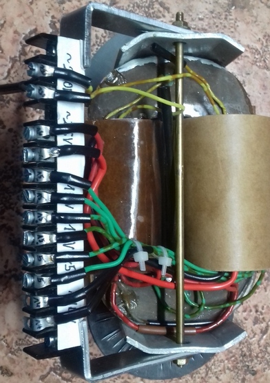

Ahoj Leoši,
díky za vyčerpávající odpověď. Zkusím někde vyštrachat régl, někdo ho mám zabordelenej, nebo spíš najdu to tráfko a zkusím ho přidat k sekundáru. Ale jak mě to bude s***t, tak budu hledat i za cenu dvou traf EIček, jak jsi to dělal Ty. To bzučení by bylo dobré na mučení nepřítele :D
Právě si u tohoto trafa nejsem jistej, že by pomohlo to impregnování znovu, možná že jo, ale když ne, asi by se to už blbě rozebíralo a byly by to vyhozené prašule. Možná by pomohlo třeba slepit to céčko na styčných plochách, jak jsem někde zaslech. Ale ještě mě napadá, jestli nemám blbou tu stahovačku. Mám na to dvě takové skoro účka spojené dvouma svorníkama, nemohlo by to být tím? Jak jsem teď koukal, tak u jiných traf to mají stažené stahovací páskou podobně jako byly Motex pásky, což by šlo použít dlouhé hadicové spony a pak tam teprve dát ty skoro účka. Hm, tak to mám zase o čem přemýšlet :roll:
