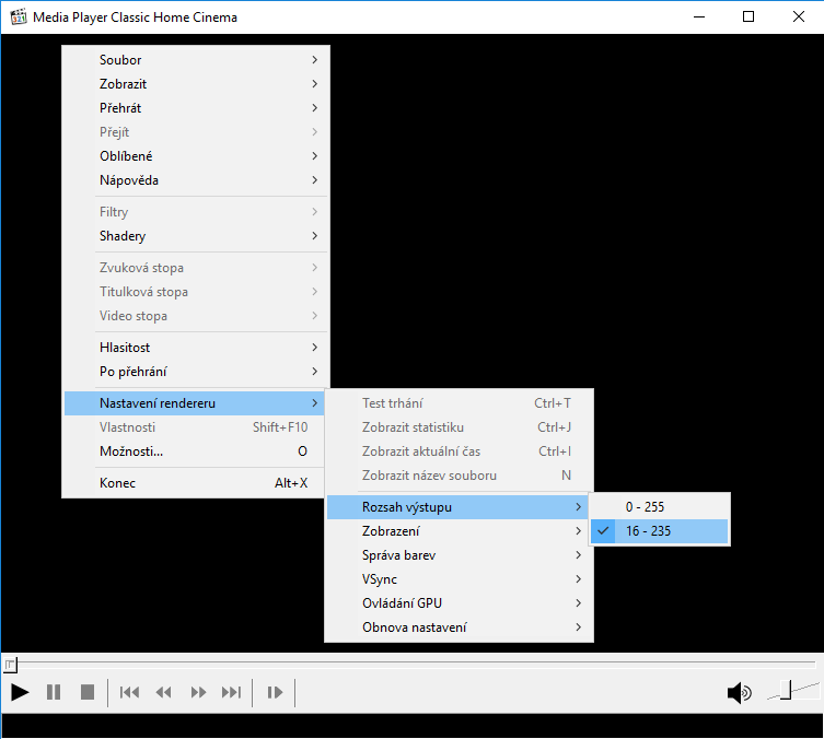

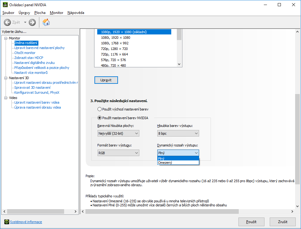

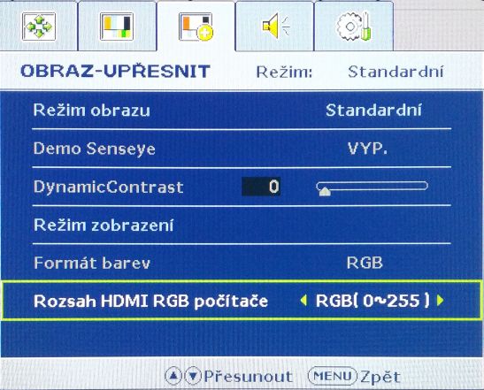

Zajímalo mě, kdo je na co zvyklý, ale pochopil jsem, že tohle moc v povědomí není.

Jako pokud by informace o barevným rozsahu byla v metadatech vídea a přehrávač se podle toho přizpůsoboval, dobrá, ale proč to mít v globálním nastavení?
Troufám si tvrdit, že drtivá většina člověků používá plnej rozsah.

Jde jenom o to, že každému oku lahodí něco jiného (třeba světloplachému) a to že většina používá plný rozsah, je víc než zřejmé. Taky nic extra nemám, 5 roků starý MVA panel, což je o něčem jiném, než když jsem v práci obklopen samýma Eizama

Není třeba, aby to bylo v metadatech, u všech videí založených na mpegu je to standard. Takže to stačí globálně nastavit pro přehrávání videa.MetalGod píše:Jako pokud by informace o barevným rozsahu byla v metadatech vídea a přehrávač se podle toho přizpůsoboval, dobrá, ale proč to mít v globálním nastavení?
Ono to 16 - 235 ovšem neznamená, že by zdroj neměl plnou černou a plnou bílou. 16 je plná černá a 235 plný jas. 16 se pak na výstupu převzorkuje na 0 a 235 na 255. Je tam ale holt těch barviček o trochu míň.
