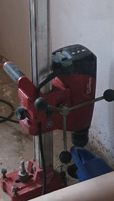

Loni jsem potreboval vyvrtat diru 80mm prumer do sklepa.
I krv tekla z hlavy. Pri vytloukani bordelu z korunky se rozletelo kladivko.
(76.34 KiB) Staženo 158 x
