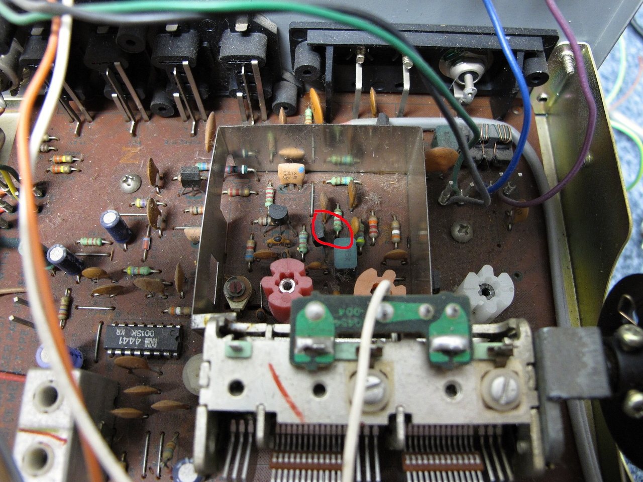

Mám tady receiver JVC R-S11L. Rozsah MW a LW funguje normálně - něco naladím. Rozsah FM jen silně šumí. Pokud se dotknu pinzetou rezistoru, nebo nožky tranzistoru označené na fotkách značkou, začne hrát směs FM stanic.
Je to rozladěné, nebo mám hledat :D "vadný kondík" :D ???
Je tu někdo zkušený kdo by poradil na co se zaměřit?

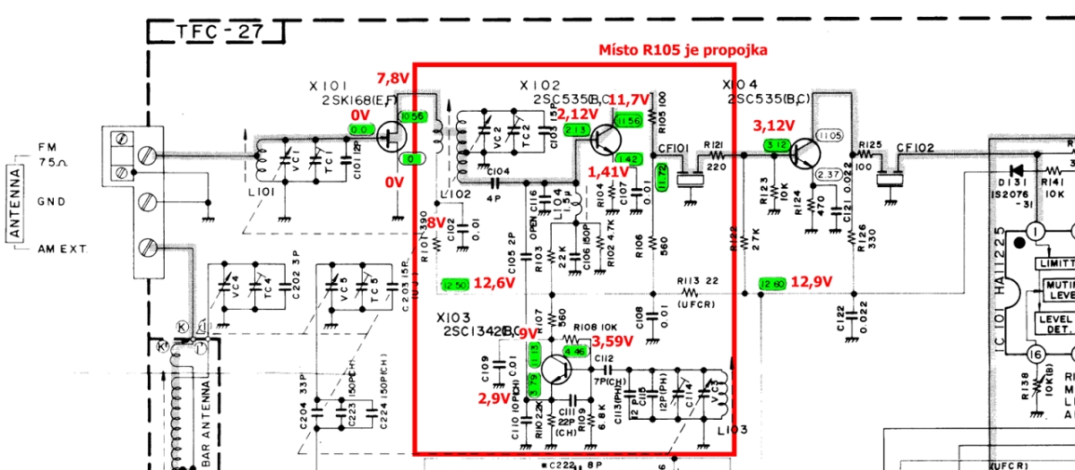

Tady je schema, kde jsem vyznačil modul FM a napětí pro měření.
Pro ověření fce oscilátoru je vhodný druhý přijímač FM, dostatečně malý, aby mohl být co nejblíže tomuto dílu, naladit ho na frekvenci kolem 100-110MHz a prolaďováním JVC na něm zachytit kmitočet oscilátoru.
:wink:

O 10,7MHz se nestarej, ten existuje jen když jsou přítomny jak oscilátorový (např. 110,7MHz), tak přijímaný (např. 100MHz) a jejich rozdílem vzniká teprve mf kmitočet 10,7MHz. Takže ověř kmitočet oscilátoru podle výše uvedených rad a ta napětí na schematu. Osciloskop je tady nepotřebný.
Schema pochází z podobného přijímače JVC R-S7 (ke stažení zde).

K tomu schématu patří i ten vstupní J-fet (2SK168). Pokud Ti kmitá oscilátor, (zjistíš to tím druhým tranzistorákem), dotkni se měřícím káblíkem na bázi toho tranzistoru "nahoře" na schématu v červeným orámování. Nejsilnější FM stanice v tvém okolí Ti budou hrát, pokud budeš mít "pouze" vstupní J-FET v háji.

Tak pokud se dotknu báze tranzistoru X102 (2SC535) pinzetou, začne hrát silně a skoro čistě stanice kterou naladím. Naladím jich i více. Ukazatel síly signálu začne ukazovat hodnoty.
Takže vstupní J-fet (2SK168) vadný, keramika po trase, nebo svod na PCB ?

Je na tom FETu těch přibližně 10,56V?

změřit úbytek napětí na R101 390 ohm, mělo by tam být cca 2V a proud cca 5mA . . .
pokud tam bude méně, je fet upálený, pokud více bude prošlehlý . . .

Posílám výsledky měření:
Kolem vstupního Fetu se to liší = velký úbytek na R101 a vinutí cívky
Kolem X102 je to prakticky přesně

Původně teklo fetem asi 5mA, tobě teď teče 11mA - asi bude v háji.

X103 je oscilátor. A ten Ti přece kmitá.
