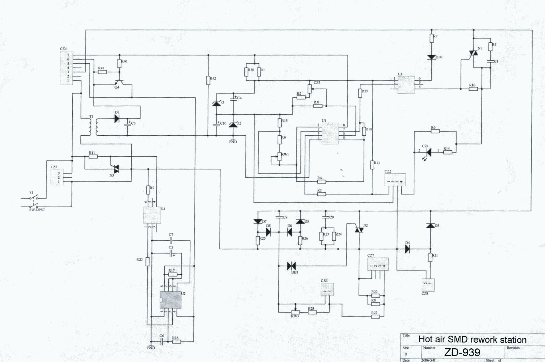

To by mohl být dělič z toho termočlánku. Vem v potaz, že ty ručky mívají cca 50W. Takže cca 24V a 2A je celkem rozumný předpoklad.
K tomuto bys při troše snahy snad dohledal i schema....
Tohle je 939, ale vzhledem k faktu, že používá pravděpodobně stejné těleso, orientačně by sedět mohlo..
(190.78 KiB) Staženo 362 x

Ještě se dívám, že odkaz co sem postnul na těleso výše je pro hot AIR... Tam bude pravděpodobně napájení vyhřívání přímo 230V. Ale jako ukázka způsobu zapojení a hlídání to bude principiálně sedět. Podobnou pájku mám jako záložní někde taky (ZD917 hrot + odsávačka). Pokud bys o to moc stál, můžu zítra změřit odpor té ručky mezi jednotlivými pinama...
