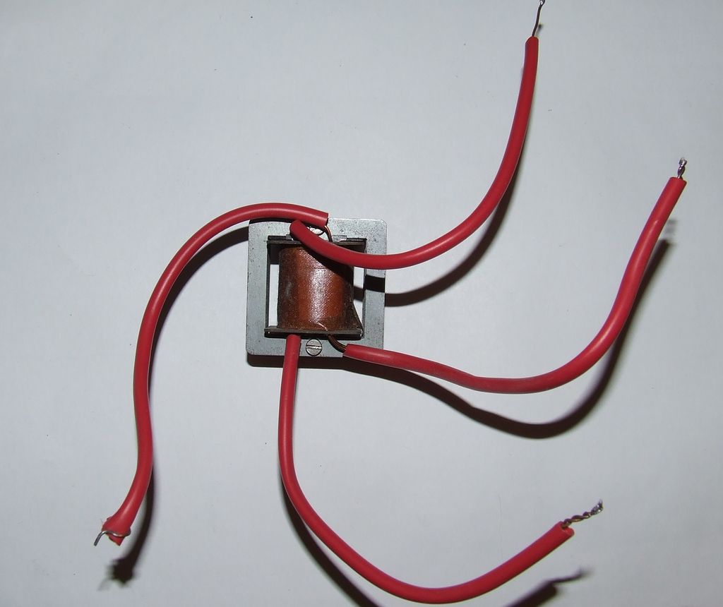

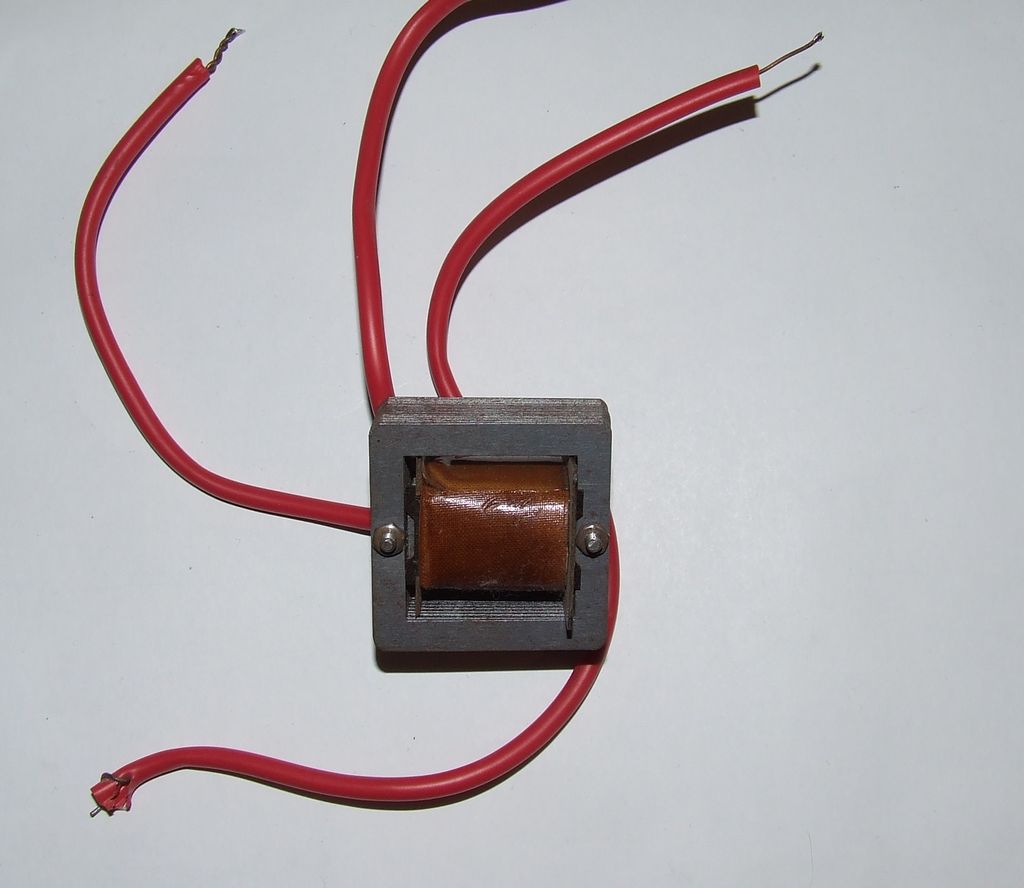

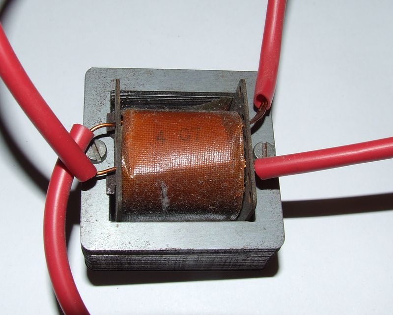

Konečně jsem našel jedno tráfko, ale k mému překvapení to vypadá jako originální výrobek:
(76.22 KiB) Staženo 188 x
(68.41 KiB) Staženo 209 x
(66.92 KiB) Staženo 200 x

To opravdu vypada jako original. Kdyby se naslo jeste jedno tak bych mel urcite zajem.
