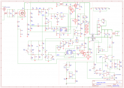

Riadiaci IO je DAP6A (asi NCP1200), PFC je L6561D. Schemu som nenasiel.
Zda sa, ze PFC nefunguje spravne - po pripojeni napajania sa nabije elyt asi na 410V a hned PFC vypadne - napatie klesa na 316V. Ked napajanie odpojim, tak vystupne napatie drzi asi len 6 sekund, potom klesa. Vtedy je na elyte este 280V a klesa velmi pomaly.
Neviem tam najst ani odkial sa berie napajanie PFC... Neriesili ste to uz nahodou?
Tak třeba pokud je výkon nižší, je PFC vypnuté? Těžko říct.

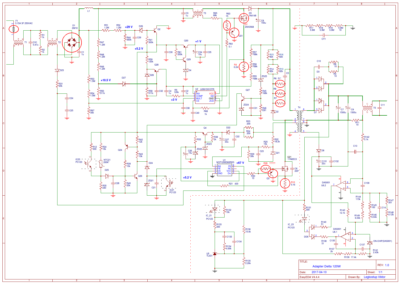

Su tam dva optocleny, jeden je normalne zapojeny na FB pin DAP6A. Na sekundarnej strane ma nejaky 3-pinovy IO, tipujem TL431.
Druhy ide do bordelu z diskretnych suciastok, mozno sa prave tym vypina to PFC alebo je to nejaka ochrana. Na sekundari je IO DAS001, co by mal byt TSM103 - dvojity operak s referenciou. Ten ma oba vystupy pripojene cez dvojdiodu prave na ten druhy optoclen.
Větší zdroje Dell H/L275 už mají combo obvod 4800 nebo 6800, který řídí obě části, ale u zmíněného to bylo takto odděleně. A sterjně je řešený např. zdroj FSP204, tam je v PFC samostatný obvod TDA4863 - a taky napájený přes PNP spínač od PS-ON. Podobně to mají aj zdroje v TV/monitorech Samsung.
Tak tady by mohlo být PFC nahazované "tým bordelom z diskrétnych sučiastok" okolo druhého optronu, jak uvádíš hore, možná aj na základě vyhodnocení zvýšené zátěže na výstupu. Asi bych zkusil výstup tohoto optronu překlenout odporem (100 ohm třeba) a sledoval, jestli se zvedne napětí na hlavním elektrolytu - jestli PFC naskočí, neudělá nic, zdroj vypne apod - to by napovědělo, k čemu to slouží...

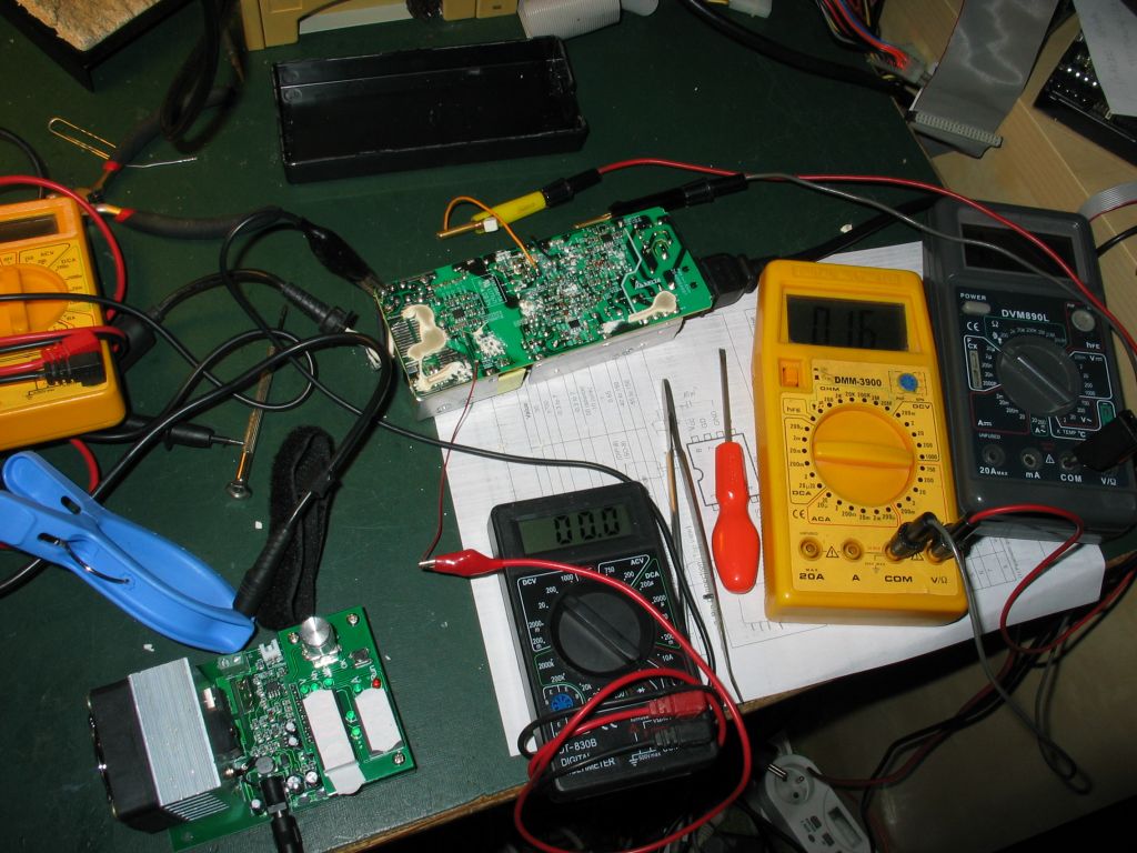

PFC naprazdno nebezi, v zatazi sa zapina a funguje. Do 0,8 A napatie drzi nad 19 V a PFC bezi. Ked zataz dosiahne 0,9 A, napatie klesne na 13,3 V a PFC sa vypne. Ked zataz znizim na 0,8 A, PFC sa rozbehne, ale napatie je len 14,9 V. Pri znizeni na 0,7 A sa napatie vrati nad 19 V. Tym by som vylucil PFC ako pricinu.
P.S. Pri takychto meraniach nie je multimetrov nikdy dost

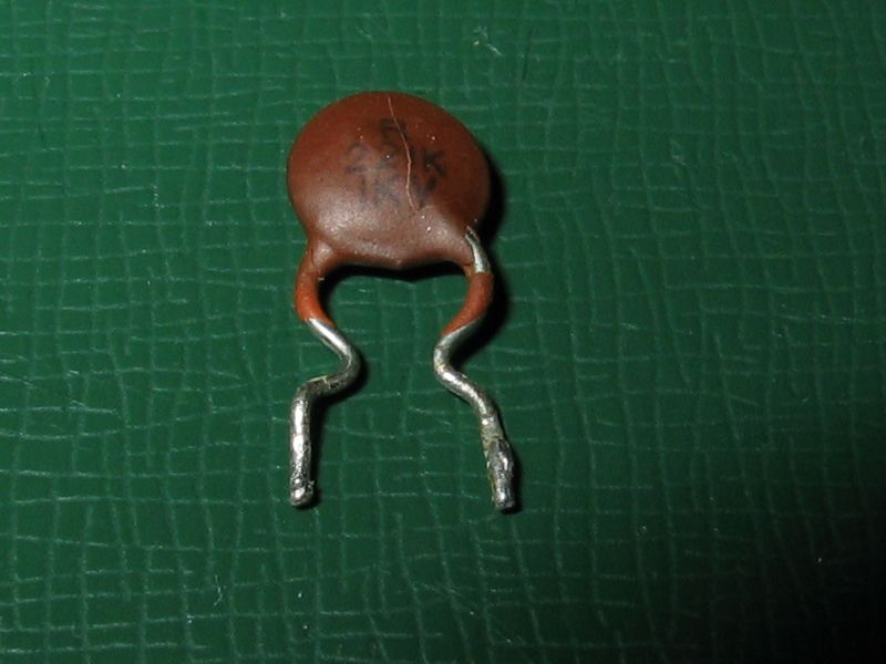

Je pravda, že je dost napěťově namáhaný, tak na běžném měřiči kapacit nemusí být nic vidět.,
