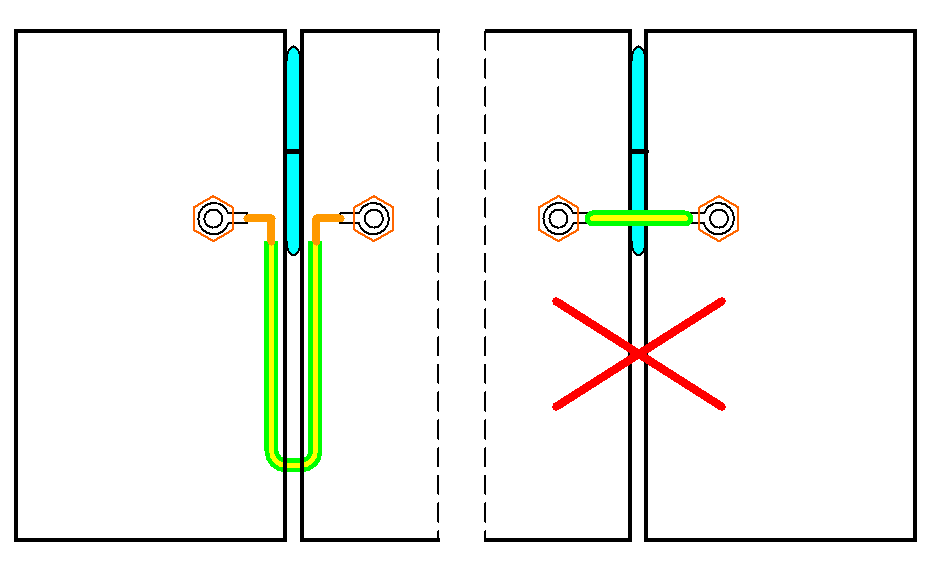

kulikus píše:...Musí to snést 25A po 1 minutu a být ohebné (otvírání dveří několikrát denně).
Podstatné je převedení prostého ohybu na torzní, který má podstatně delší životnost.
:wink:
(23.96 KiB) Staženo 186 x
Příspěvky: 20524
#15 Příspěvek od Celeron »
Jo, akorát že ty voka na levým obrázku maj směřovat dolů, aby tam nebylo v ohybu zlomový místo. :wink:
