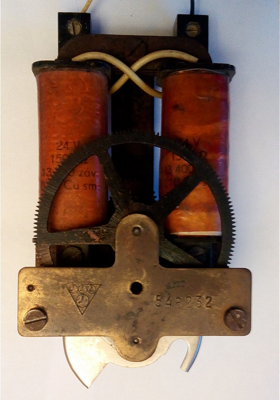

Starý strojek do el. hodin - netuším, čím je mám napájet...

Dostal jsem je k nákupu na blešáku jako dárek ... Neviděli jste to někdo? Na cívkách je napsáno 24V, ale střídavých 24V 50Hz to neroztočí, když pomáhám rukou, tak cítím jen brnění.
Když tam připojím 24V SS a otáčím polaritu, tak to krokuje. Čím to napájeli? Střídavýma obdélníkama 1Hz?

Očekával bych, že to patřilo do hodin bez vteřinové ručičky. Takže tam asi jednou za minutu přišel impulz.

Jsou to el.hodiny, musí mít každou minutu impuls , vždy a jinou polaritou.
t. zn. co minutu přijde impuls 24 V s obracenou polaritou.

Ten strojek je ze starých podružných hodin, podle viditelné značky opravdu Pragotron. Hodiny byly součástí tzv. sítě jednotného času a minutové řídící impulsy +/- 24 V byly získávány z tzv. matečních hodin.
Pokud chceš strojek použít, můžeš mateční hodiny nahradit třeba udělátorem od pana Zajíce zde: http://www.zajic.cz/podruzne/podruzne.htm

Podobným způsobem se ovládaly i docházkové hodiny - "píchačky." Impuls přesunul mechanismus hodinového stroje o jeden minutový krok. Starší typy se musely pravidelně natahovat.

To je hodně starý strojek z podružných hodin Elektročas/Pragotron; dle výrobního čísla z roku 1954.
Potřebuješ buď mateční hodiny (těch bylo více typů, původně kyvadlové s elektrickým nátahem, později plně elektronické) nebo nějaký generátor minutových impulzů. Jak přesný bude generátor nebo mateční hodiny, tak přesný bude i tento strojek.
Jen počítej s tím, že ten strojek není nic tichého, při přeskoku to docela "práskne".
