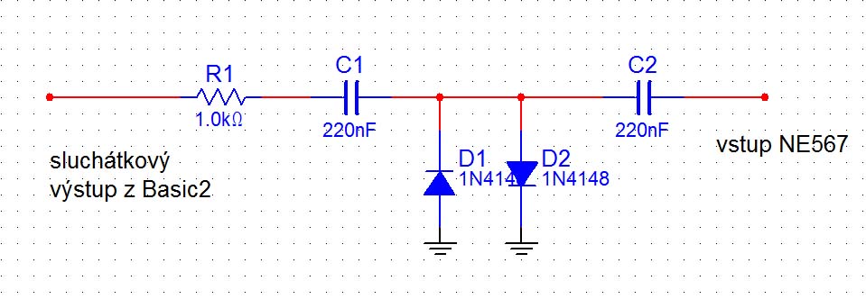

Vstupní díl dekodéru s NE567 jsem ubastlil bez mikrofonního předzesu, protože ho připojuji na sluchátkový výstup toho Basic2. (viz též obrázek) Domníval jsem se, že sluchátkový výstup bude dávat dostatečný signál pro tu 567, jenomže signál může být různě silný a prostě nestačí.
Nejraději bych posílil přímo sluchátkový výstup Basic2, zároveň by se tím umožnilo příležitostné připojení nízkoohmových sluchátek, jenže výstup Basicu má plovoucí zem, čímž se to komplikuje. Tedy pokud to chci napájet ze stejného zdroje. A to chci
Prosím tímto o radu, jak připojit zesilovač k sluchátkovému výstupu Basic2, aby mohl být napájený ze stejného zdroje a poskytoval dostatečný signál pro vybuzení NE567.
Děkuji!

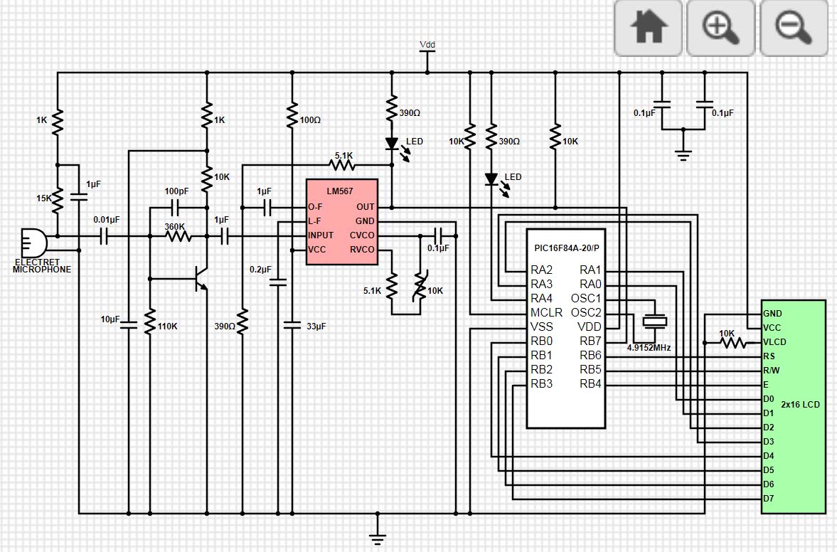

Mě se ukáže jen blikající kurzor. Funkce je jakási zmatená, zkouším tam pouštět signál z morse generátoru a ačkoliv obě ledky blikají vzorně do rytmu signálu, zobrazují se hlavně podtržítka, sem tam písmeno. Říkal jsem si, že třeba používám nepodporovanou rychlost, ale změny rychlosti neměly pozitivní efekt.
Programoval jsem to v JDM na notebooku, tak že je možná nějaká chybka v programování.
Jak mám rozumět poznámce ve zdrojáku, že je upraven pro displej 24x2, nebo jiný dvojřádkový displej? Bude to chodit na displeji 16x2, který je ve schématu?
