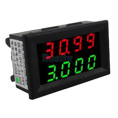

O dosť lepšie sú 4 dig.
A nepochopil som ten bočník ?
(13.68 KiB) Staženo 269 x

Ono je to velmi individuální. Kus od kusu. Obecně je ten čtyřmístný měřák podstatně přesnější a hlavně lineárnější. Ten třímístný je takový nevyzpytatelný. Seřídíš-li ho nahoře, bude ujetý dole a naopak.

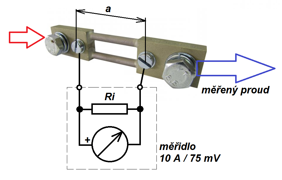

Není nutné měřit odpor bočníku. Jednodušší je napájet bočník známým (změřeným) proudem potřebné velikosti a měřit na něm napětí. A stačí, když to napětí bude o něco vyšší, než potřebné, lze ho pak snížit třeba víceotáčkovým trimrem, jak je ostatně v článku AR uvedeno. Mnohem důležitější je stabilita odporu bočníku a kvalitní provedení spojů a dimenzování jeho max. výkonu.
:wink:
Příspěvky: 21233
#15 Příspěvek od Hill »
Jestli už v měřáku bočník na 10 A je a rozsah nestačí, logicky je další hodnotou na řadě 100 A. Ten trimr by ale musel pracovat do vstupního odporu 7,5 mΩ. Jaká hodnota trimru by tomu mohla vyhovět?
To už je lepší vyrobit bočník o odporu 0,9 až 1 mΩ, udělat mu na koncích svorky, na ně připojit stejými oky, jaká budou použitá v hotovém výrobku, přívodní vodiče a pustit skrz ten bočník proud známé velikosti. A na bočníku najít správnou vzájemnou vzdálenost odboček pro měřidlo (na obrázku a).
Tuto vzdálenost je lépe udělat o trochu menší, než byla naměřená, a po definitivním připojení měřidla, které proto bude ukazovat méně, než je skutečný proud, jemně odbroušením ubrat průřez jedné tyče bočníku mezi nimi, aby ukazovalo správně
A ještě důležitá drobnost: pro tak velké proudy je dobré udělat bočník s co největším povrchem, aby se za provozu dobře chladil a jeho hodnota neplavala s teplotou. Čili použít kulatiny nebo plocháče ve více kusech.
Změnou vzdálenosti "a" lze nastavit hrubě rozsah měření, přesně se dobrousí uprostřed.
