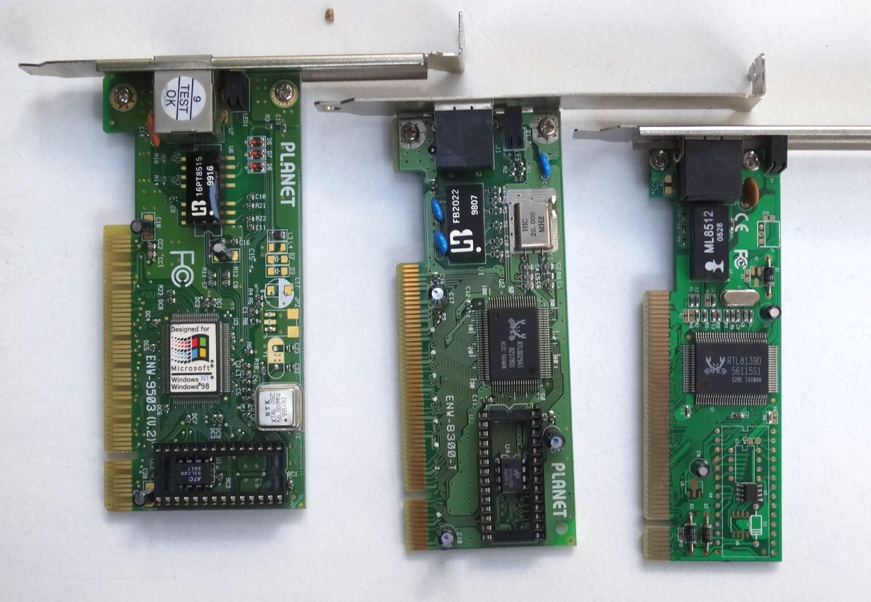

Hrábnul jsem do krabice a vybral tyhle 3 karty:
jedna podle doporučení PotPalo
jedna má logo Win98
jedna jen padla do ruky.
Pokud si vybereš, respektive najdeš ovladače, máš ji za poštu a pivo.
3com bych také mohl vybrat.
(276.52 KiB) Staženo 152 x

Tá RTL8029 v strede je zrejme iba 10 Mbit/s, zatiaľ čo tá RTL8139D napravo je už 10/100 Mbit/s. A tá vľavo podľa rozloženia súčiastok bude zrejme to isté, iba od iného dodávateľa. Podľa čísla by to malo byť RTL8139A.
edit: ovládače na RTL8139 priamo od výrobcu sú tu.
