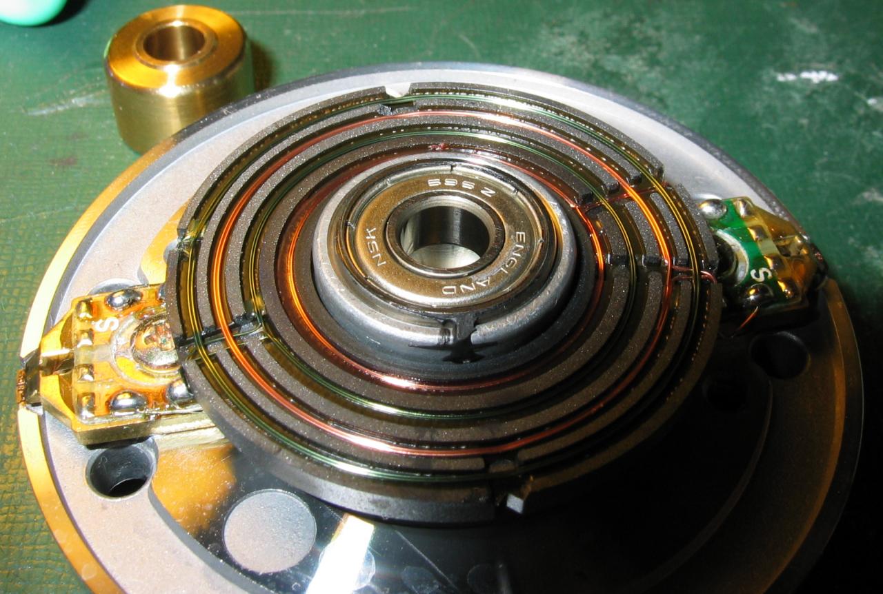

Zda sa, ze funguje, len je vadne lozisko bubna hlav - velmi hlucne. Mal by mat oznacenie DZH-93A-R. Da sa to lozisko nejako vymenit?
1. Na vrchu bubna je doska motora s cievkami - uvolnit 2 skrutky a vybrat.
2. Pod nou je rotor s magnetom pripevneny k bubnu - dalsie dve skrutky. Je tam vystupok, aby sa nedal nasadit na bubon opacne.
3. Potom je na (nehybnej) oske mosadzny valcek (hore na nom bola upevnena doska motora), drzia ho zboku dva cerviky. Neviem, ci je jeho poloha na oske kriticka.
4. Bubon je volny a da sa z osky stiahnut rukou.
Loziska su dve NSK 696Z. Vytiahnut ich z bubna bude asi problem.
Zlozil som to - ako pokus, ci to bude vobec po tejto operacii fungovat. A ono to funguje. Dokonca sa hluk vyrazne znizil, asi tie loziska ani menit nebudem
Na spravne nastavenie je potrebne mierne povolit cerviky na valceku - aby sa dal otacat, ale nie volne. Nasledne pevne namontovat dosku motora do strednej pozicie. Potom jej otacanim spolu s valcekom nastavit spravnu poziciu. Dosku motora odmontovat, cerviky utiahnut a nasledne pripadne doladit otacanim dosky motora.
