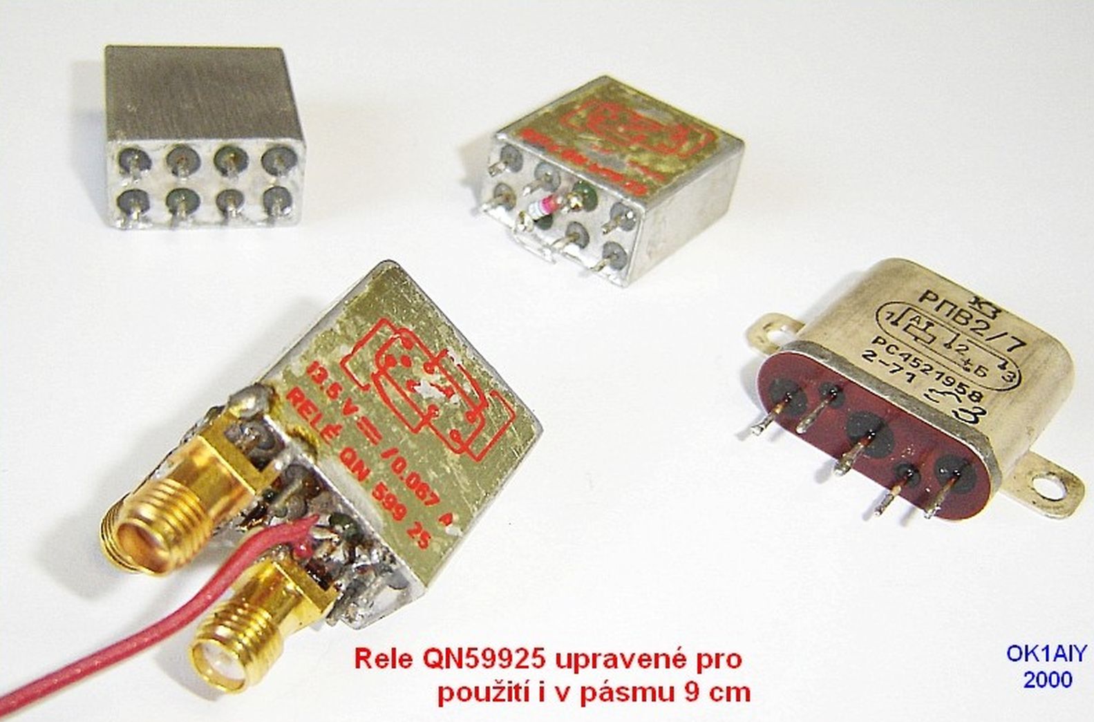

#2 Příspěvek od ok1hga »
forbidden píše:vhodný relé na přepínání antény, 50 W, frekvence 500 MHz
na tohle zadání vyhoví skoro cokoliv . . .
třeba tohle . . .
TESLA QN 599 25 plněné dusíkem . . .
http://www.hadex.cz/l627-rele-qn59925-1 ... pardubice/
a nebo za pětikorunu v Holicích . . .
http://www.avelektronik.cz/qn59925-rele-13-5v-dc-0-067a
a klidně i tohle . . .
http://www.avelektronik.cz/rele-15n5991 ... le-cervena

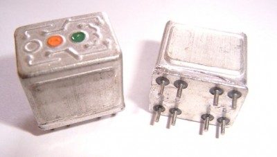

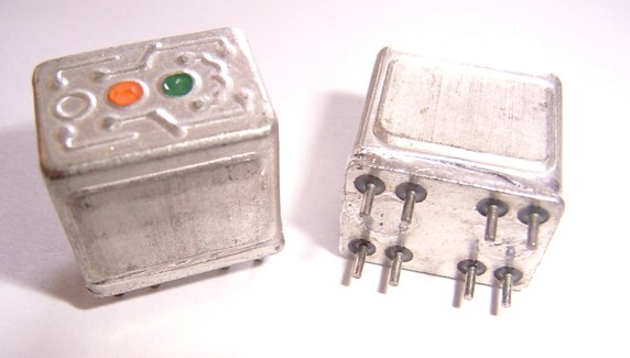

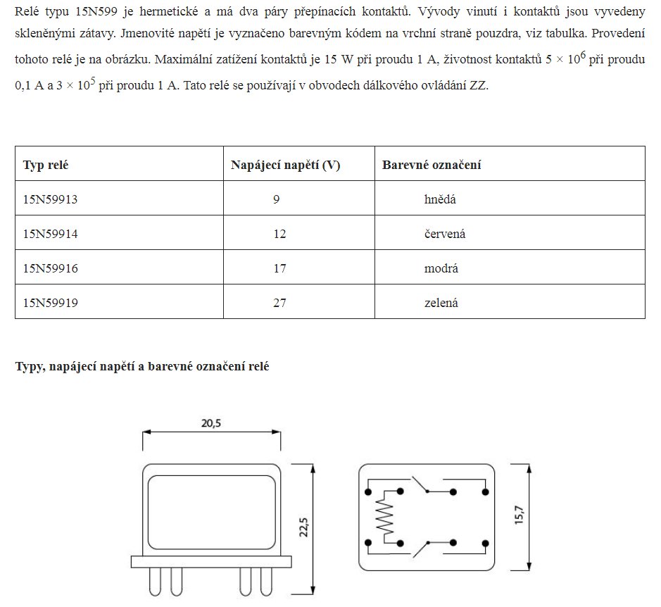

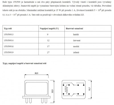

Díky za odpověď, tyto myslím nemám, ale mám 15N599X, ty by šly použít taky?
relé 15N599X
relé 15N599X
#4 Příspěvek od ok1hga »
asi ano, ale nejspíš bude na 24V (zelená tečka)
. . . jen nevím co znamená ta další oranžová značka . . .
sice tam píšou jen 15W na kontaktech, ale běžně se montují do amatérských zařízení i pro 100W na 2m.

#5 Příspěvek od forbidden »
Já mám s hnědou tečkou, anebo se zelenou, toto byl jen ilustrační obrázek. Ještě poslední dotaz, je vhodný spojit kontakty paralelně kvůli většímu proudu? Nebo bude vadit nárůst kapacity?
#6 Příspěvek od ok1hga »
hmm . . . asi tím nic zásadního na 70cm nezkazíš

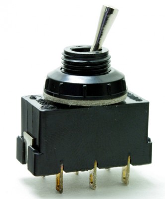

Ještě snad už poslední dotaz, na manuální přepínání je použitelnej tento klasickej českej přepínač?
přepínač
přepínač
#8 Příspěvek od ok1hga »
nevím, ale zkus to a uvidíš . . .
nikdy jsem ho na 2M a výš nepoužil . .
. . . jen na KV 100W a tam to fungovalo

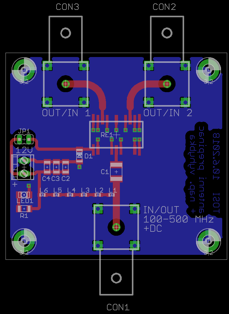

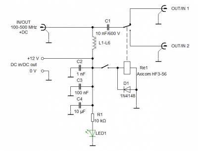

#14 Příspěvek od forbidden »
Rád bych poprosil o kritiku DPSky, s návrhem na VF nemám zkušenosti.
Má to být přepínač na dvě antény a dva přístroje, plus zároveň výhybka na napájení. Ten jumper je u relé proto, abych mohl vyřadit přepínání z činnosti a mohl to používat jen jako napájecí výhybku.
L1-L6 jsou feritový korálky, dám tam i pár těchto cívek.
Šířka spoje je spočítaná jako mikropásek. Přemýšlel jsem i nad koplanárním vedení, ale tak velkej rozdíl v šířce tam naneštěstí nebyl.
Co mě teď hlavně zajímá je, jestli mám rozlít zem i na top straně. A případně jak. Nerad bych tím rozhodil impedanci, když by se zem někde příliš přiblížila tomu vedení.
Hlavně chci poděkovat Davidusovi za pomoc s návrhem a poskytnutí relé. :)
Díky.

#15 Příspěvek od danhard »
Na tvejch frekvencích to není zajímavé, ale to relé se dělá ve dvou provedeních, 50R a 75R a liší se to šířkou těch přívodů :)
