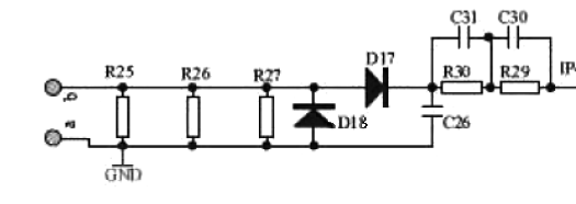

U T2 jsem očkával spíše zapojení níže. U původního zapojení bude kvůli D17 vznikat v sycení T2 ss složka. Ale možná že ta nevadí...

Tady je situace odlišná. Pokud zanedbáme magnetizační proud, který bude ve srovnání s pracovním proudem tekoucím primárem silového trafa malý, bude mít měřený proud tvar jednopolaritních obdélníkových (v ideálním případě) impulsů. I takový proud je měřicí transformátor schopen přenášet, pokud se k němu připojí vhodný demagnetizační člen. Ten obsahuje antisériovou kombinaci Zenerovy diody a normální diody a je připojen přímo k sekundárnímu vinutí. Teprve za ním je připojena usměrňovací dioda a bočník.
Když prochází trafem primární puls, přetransformovaný proud teče jak do magnetizační indukčnosti, tak i přes otevřenou usměrňovací diodu do bočníku. Dioda v demagnetizačním členu je polarizována v závěrném směru, takže tudy proud neteče. Po zániku primárního pulsu zanikne i sekundární proud, avšak magnetizační indukčnost se brání zániku magnetizačního proudu. Ten nyní nemůže procházet přes bočník a usměrňovací diodu, ale najde si cestu přes Zenerku a antisériovou diodu v demagnetizačním členu. Demagnetizace tedy probíhá ve smyčce magnetizační indukčnost-Zenerka-antisériová dioda.
Ve svářečce tento člen není, asi z důvodu úspory (pokud v tom ještě není nějaký jiný mně unikající fígl), takže magnetizační proud zaniká skokově za vzniku záporné napěťové špičky, kterou je namáhána dioda D17.

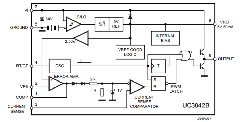

U1 bude UC2844B, sedí rozmístění signálů.
Vfb vstup není použit. Okamžitý magnetizační proud se řídí až napětím na COMP který má proudové omezení 1mA.
Při přehřátí se překlopí výstup OZ a sníží napětí COMP přes R16, D4.
Při malém nastaveném napětí na poťáku RP1 (C29) je také malé napětí na emitoru Q3 a přes D3 snižuje napětí COMP. Naopak při napětí nad asi 2,5V se otvírá Q2 a snižuje napětí COMP přes R8,D3, pouze však v době mimo buzení trafa.
Takže to má jen hlídání přehřátí a Antistick.

Otázkou je, jak vhodně změnit "převodní poměr" proudového snímacího trafa. Neměl bych ovlivnit časové konstanty určující dynamické chování a stabilitu invertoru. Takže to vypadá na odpor před D17,D18.

Kondenzátory C1 a C2 asi bude třeba zvětšit, s C6, 6C1 a 6C2 bych nehýbal, ty jsou tam kvůli odrušení. Co se týká proudového trafa, u něj můžeš zmenšit počet sekundárních závitů, ovšem tím se zmenší magnetizační indukčnost, vzroste magnetizační proud a s ním i chyba toho trafa. Takže raději bych zkusil zmenšit hodnotu bočníku.
