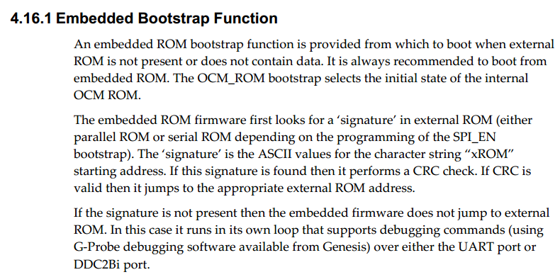

Pozeral som datasheet k FLI8125 LF-BC, ten je podrobnejší (tam píšu aj o ROM). Neviem, na koľko sú tieto obvody podobné (podľa bootstrap v schéme, pull-up a pull-down odporov by to aj sedelo), ale píšu tam:
strana 51
strana 51
Příspěvky: 37417

No ak to naozaj funguje ako ten jeho predchodca, tak potom naozaj najprv hladá tú "signatúru" v externej ROM v našom prípade NOR paralelnej flash, to je vlastne to, čo ti tam po resete (možno) zatrasie na pinoch tej pamäte.
Len neviem čo mysleli tou signatúrou, či je to ID retazec vyrobcu a typu NOR flash alebo prvých bajtoch NOR flash od adrese určenej bootstrap pinmi, hladá konkrétny reťazec typický pre tento typ čipu a až ked tam je, tak začne počítať crc a keď nie je, tak neviem. A samozrejme potom flash id by to malo vediet načítať...
Tak... žeby tá flash samotná alebo prasknuté gule pod kortézom?
