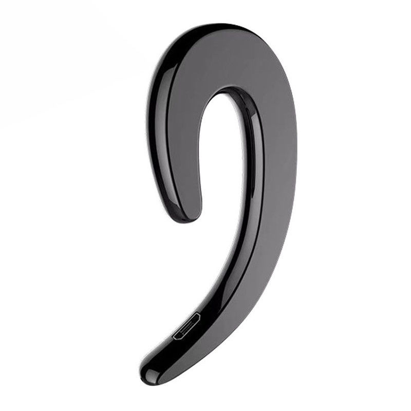

Tak jsem za 200 koupil toto
https://www.ebay.com/itm/HOT-Ear-Blueto ... Sw7j5bHhLR
To jsem zvedav az to prijde.

Tak nevím jak to má správně fungovat. To co přišlo mě zklamalo. A to doslova. Zvuk se šíří do okolí jako bych to pouštěl do nějakého pidi repráčku. Ani jsem nezkoušel jestli by ten přenos zvuku zafungoval. To mě dožralo. Nejde o ty 200 ale o nepoužitelnost výrobku.
