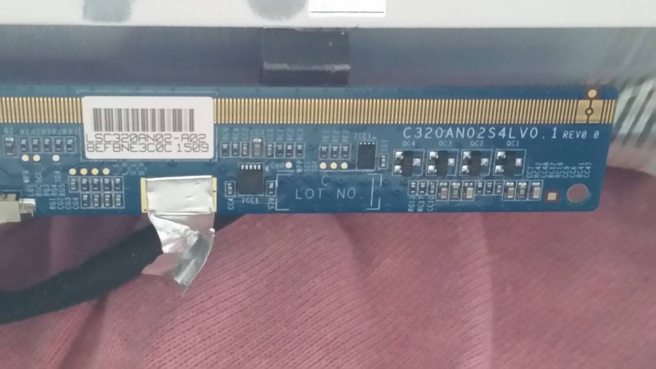

Ahojte. Na T-cone som nasiel oznacenie LSC320AN02-A02. No nedari sa mi najst takyto display.

Takto to mam oznacene...
lipko
Příspěvky: 1134
Registrován: 25 čer 2008, 00:00
Bydliště: Zvolen SK
#9 Příspěvek od lipko »
Foto

#11 Příspěvek od p32 »
lipko píše:Takto to mam oznacene...
Asi jsem to blbě napsal, opiš (ofoť) označení na displeji.

#12 Příspěvek od lipko »
Na display nic nie je.
Heno
Příspěvky: 1900
Registrován: 21 bře 2015, 00:00
#13 Příspěvek od Heno »
Má pravdu, nebýva tam nič. A datasheet presne na ten tcon/diplej nezoženieš...
Môžeš si len zapísať aké napájanie má TCON priamo nažehlený a koľko lvds twistov má, podľa čoho vieš dohladať komunikačný formát, ale či je to HD READY alebo FHD podľa označenia TV zistíš ľahko, takže HD-READY čím sa hladanie náhrady zjednodušuje, lebo počet twistov je menší.
A keďže znaky za pomlčkou znamenajú len podtyp alebo výrobnú verziu, bude dôležité len hladať reťazec LSC320AN02 a zrazu aj datasheet existuje :)
ftp://helpedia.com/pub/temp/datasheets/ ... 0AN02-T_0_[DS].pdf
Vidíš aké je to jednoduché? A už vieš aj zapojenie LVDS twistov, takže čo ešte ti chýba?
