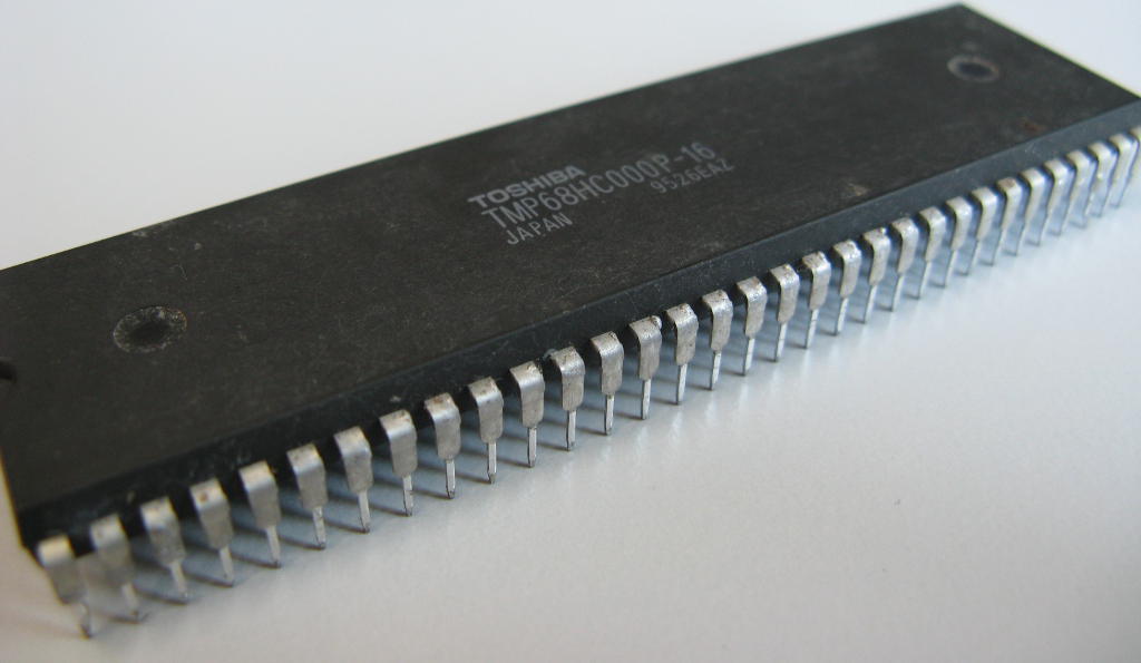

Toto jsem vydoloval horkovzdušnou pistolí, bez regulace, na 2, po chvíli jsem s deskou klepnul o svěrák a dost toho vypadlo na první klepnutí.
