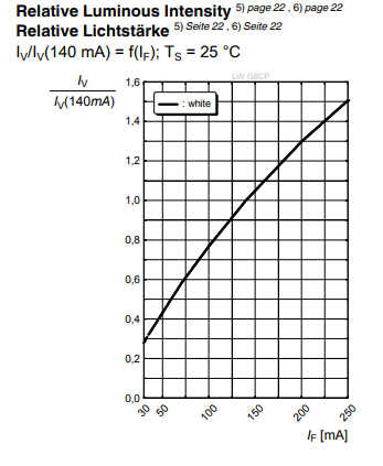

mi-ro píše: Tedy pokud dáš proud 1/2 jmenovitého, svit se sníží třeba jen o 20%.
Pokud ta ledka neměla 150°C a snížením proudu se ochladí, tak to rozhodně neplatí. Pro malé změny proudu je to naopek téměř lineární. Co je naopak silně nelineární je reprezentace světelného toku okem, tam 20% dolů není téměř vidět. Takže proud klidně snížit, ale ne z toho důvodu, že by nedošlo k poměrnému snížení svět. toku, ale proto, že to skoro není vidět.
