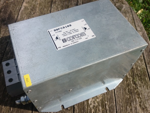

#13 Příspěvek od dj_Paul »
můžu nabídnou pořádnej filtr:

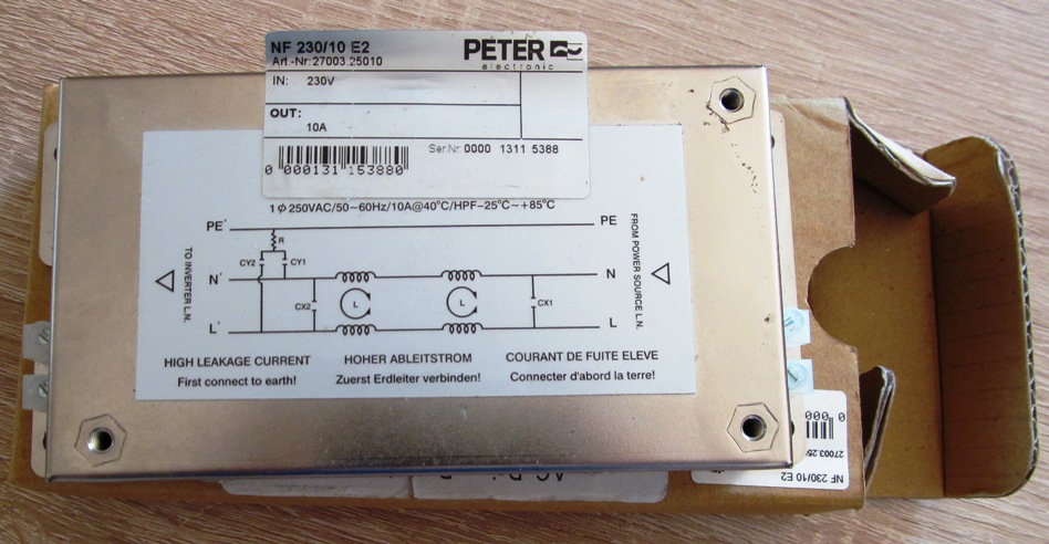

Mohu nabídnout Peter Electronic NF 230/10/E2 filtr,rozměry 16x8 cm,váha 0,5kg,včetně pošty 700kč
https://www.conrad.com/ce/de/product/19 ... NF-23010E2
