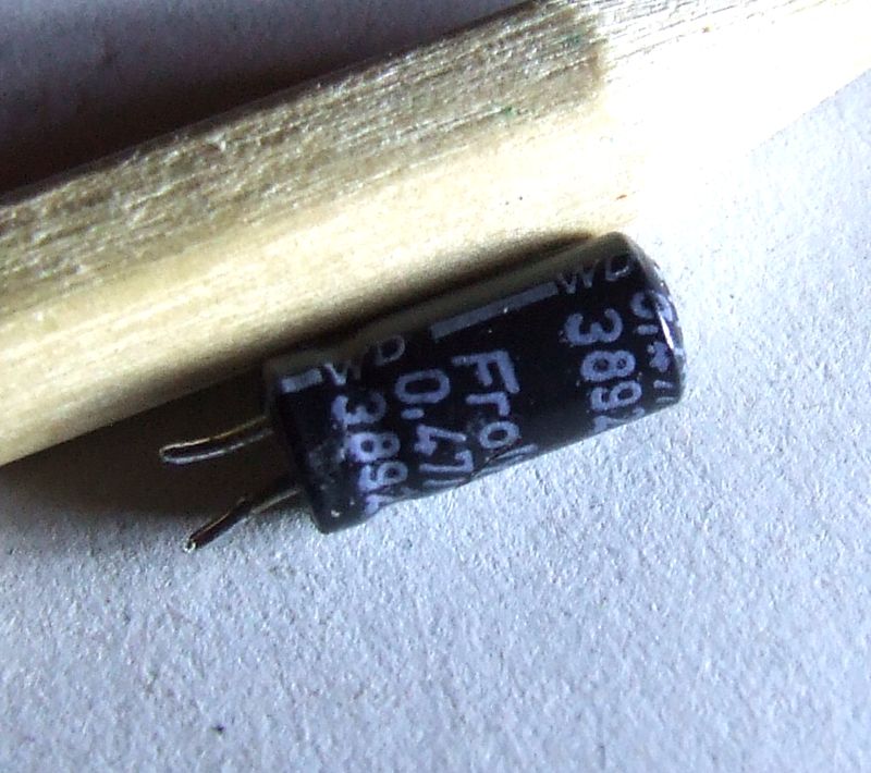

Rychlý dotaz- označuje na starších radiálních elytech Frolyt bílý proužek s písmeny WD záporný pól?

Díky, ale tyhle jsem nehledal.
Moje blbost, měl jsem hned dát fotku:
gepard

Radiální elektrolytický kondík z DDR produkce, typ TGL38928.
Datasheet zde, označen je záporný vývod + kladný vývod je delší - u provedení typu "A" (u nového kondu, samože).

Nedávno jsem pár těchto Frolytů změřil. Po víc jak 25-ti letech měly stále kapacitu kolem 110-120%.
ESR podle Zajíce v normálu, spíš nižší.

Michal22: ešte by sa šlo orientovať podľa skutočného zapojenia na DPS. Nedávno som likvidoval nejaké dosky z televízorov, kde to boli aj tieto kondíky...

Já právě potřeboval v jednom zařízení (UZ nebulizér) vyměnit elyt 0,47 µF, našel jsme v šuplíku tenhle německý. Ani nevím, z čeho jsem jej vytáhnul. Kapacitu má 467 nF, vnitřní odpor kolem 0,1 Ω, takže paráda. Ale nebyl jsem si jistý s tím značením záporného pólu.

U elektrolytu se to dá i snadno změřit. Zapojen opačně má větší svod. Samozřejmě se kontroluje jen minimálním proudem.
Horší je to zjistit u neznámé lionky. Tam už ale obvykle, pokud nemá napětí, není důvod :)
