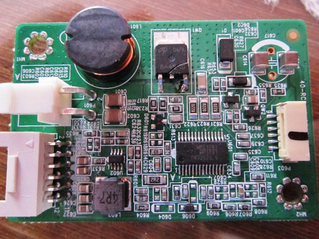

Tak po dlouhé době Vás zdravím! Prosím o radu která se týká rozstřeleného tranzistoru D478 ( http://www.datasheetcafe.com/d478-datasheet-mosfet/ )

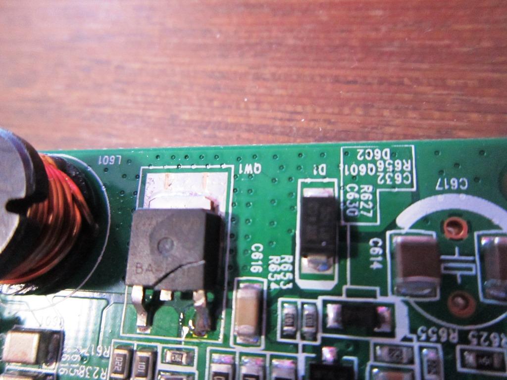

který je na desce viz foto. Majitel tvrdí že do telky nalil vodu z kytek ale já myslím že když s tím vyhodil i zdroj 18,5V 3,5A asi od noteboku tak si myslím že tam poslal víc voltíků než telka snesla. Teď by mě zajímalo kde se dá tento tranzistor u nás v ČR sehnat a nebo nejraději v Plzni v GESu nějakou fajn náhradu, případně tuhle desku (kterou jsem také nikde nenašel a opravdu jsem ji hledal), jestli se někomu z Vás neválí plonková doma. Schéma na tuhle telku jsem nesehnal ani přítel Google mě ho nedal. Tak ani nebude kde co měřit.
Za případné rady moc děkuji a zdravím Vás!

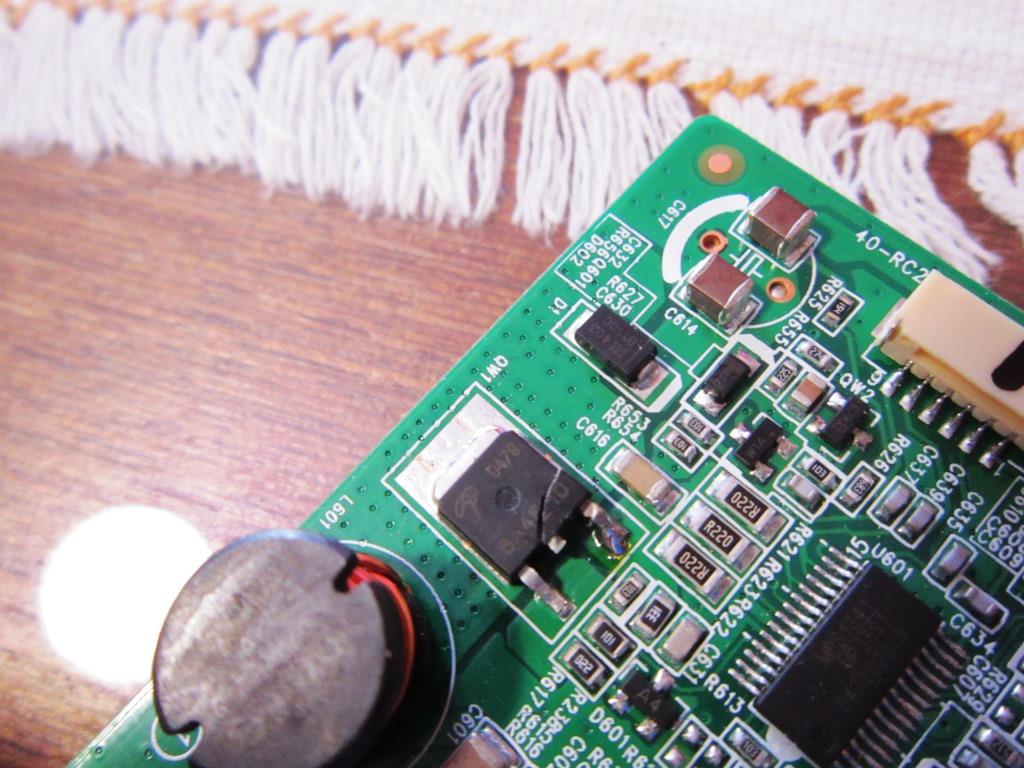

Může tam být jakýkoliv MOSFET podobných parametrů. Ten FET není rozstřelený, ale ulomil s mu nohu když jsi ji odpájel a pokoušel se ji nadzvednout.

Díky moc za odpověď! Já jsem si toho ani nevšiml. Odpájet jsem to nezkoušel dokud nebudu mít jiný. Rozebral jsem to teprve před hodinou. Musel to zkoušet někdo přede mnou. Já bych to vyndaval opatrněji. Ještě jsem zapoměl poprosit o informaci jaká je polarita zdroje, tedy jestli je + uprostřed a nebo obráceně.
Ještě jednou tedy děkuji!

Tak v GESu jsem našel nejpodobnější tenhle: http://www.ges.cz/sheets/i/irf530_vis.pdf
Může být?

Ne, potřebuješ takový, aby se plně otevřel při 4,5V.
Kaca píše:...i jaká je polarita zdroje, tedy jestli je + uprostřed a nebo obráceně.
Patrně + uprostřed, ale ty to máš před sebou.

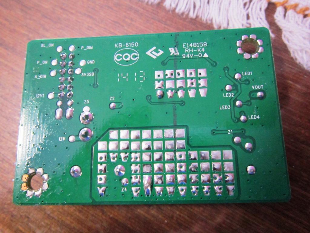

Tak jsem osadil ten orig. tranzistor. 12V prochází na pin na té zdrojové destičce na piny 1, 2, 4, a 7. na piny 8, 10 a 11 je 0,5V a na ostatních 0V. Nesvítí ani led stby. Schéma není tak nevím kde co měřit. Asi nejde napájení stby.
Ani mě přítel google nenašel tu samotnou destičku podle všech indícií které jsem z ní vyčetl.

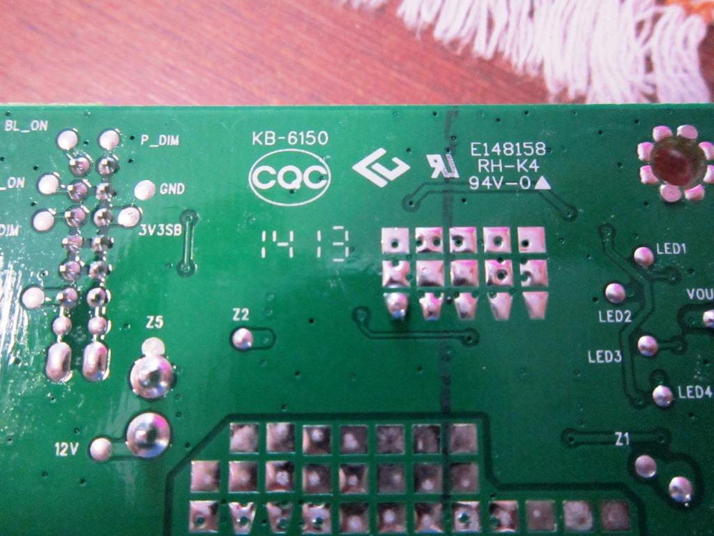

Nemohu nikde najít tuhle destičku. Nevíte někdo prosím kde by šla objednat?
Ani nikde na Googlu ani jinde

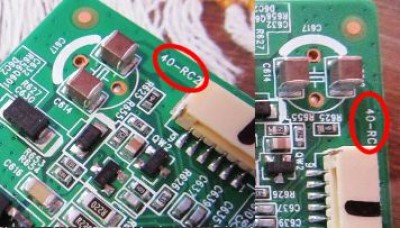

Zkus hledat podle údaje, který jsi nám zatajil. Možná je to tento.

Néééé. Já jsem vůbec neměl v ůmyslu něco zatajit. Ani nevím čeho se to zatajení přesně týká. Pokud to tak vypadá tak se moc omlouvám. Myslel jsem že když dám fotečky té desky a v názvu je typ televize tak je vše zřejmé. Hledal jsem podle popisů na té destičce, zkoušel jsem je dát všechny do googlu ale nic. Nevím podle čeho jsi to našel. Tam píšou že to je led driver ale z toho jde napájení do celé telky, nebo se pletu? Moc moc děkuji masarovi za pomoc a vážím si této pomoci! Vypadá to že je to opravdu ono. Ještě jednou díky!!!

Netvrdím, žes to zatajil úmyslně :wink:
edit: 50Zł je asi 300,-Kč, ne?
